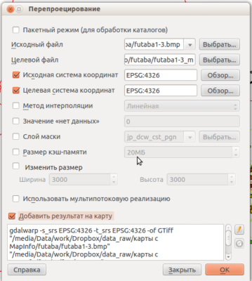

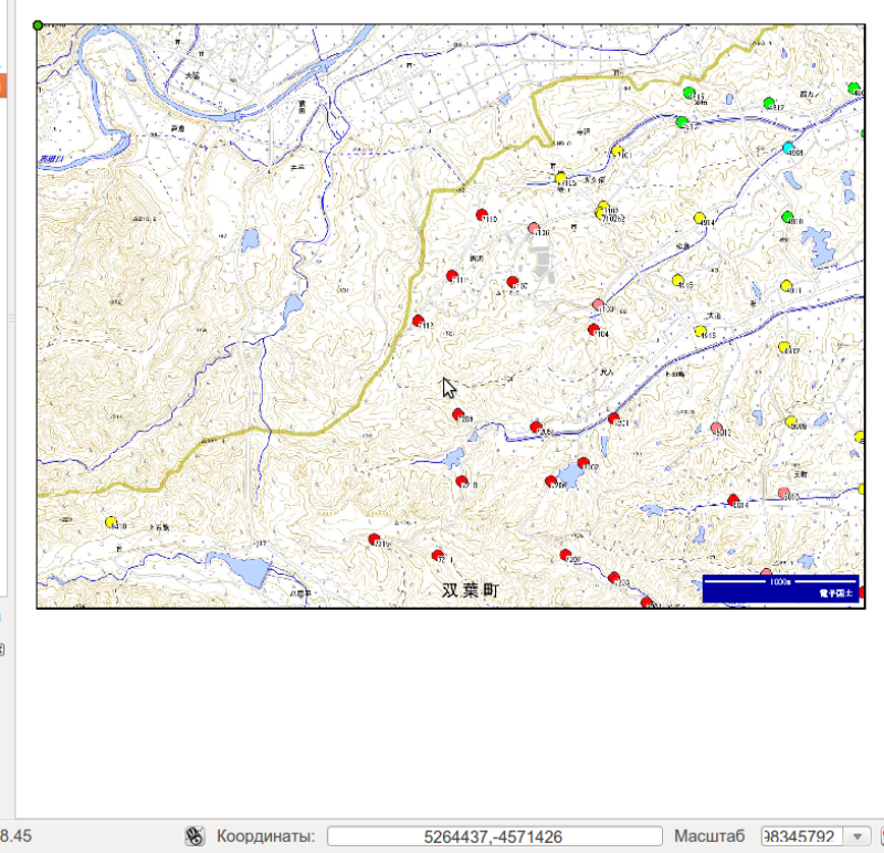

Спасибо за советы, но у меня по-прежнему что-то не ладится. Я делаю перепроецирование, указываю исходный файл (с расширением *.bmp), на месте исходной и целевой проекций пишу EPSG4326, в результате файл отображается не там, где должен быть. Пробовала указывать вместо *.bmp *.tab файл, пишет, что неподдерживаемый формат файла. Нашла тут на форуме, что GDAL понимает привязку MapINFO, но в чем это выражается - не понимаю. *.tab файл лежит там же и имеет то же имя, что и соответсвующий ему *.bmp. Координаты в файле привязки указаны в градусах, диапазон тот, что мне нужен, а проецирует он их куда-то в семизначные координаты.
параметры "перепроецирования"
результат "перепроецирования"
