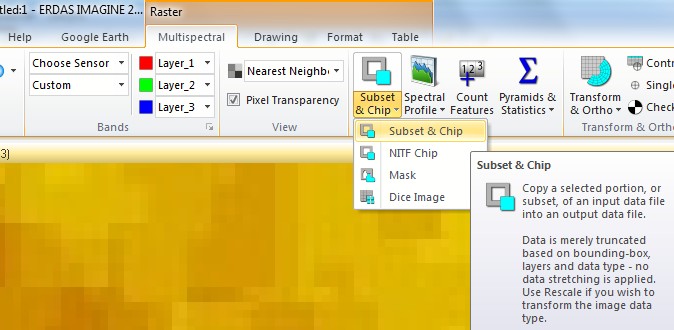

Господа, а как обрезать изображение в jp2 в ERDAS 2010? В прошлой версии пару раз делал, а в этой не могу найти нужного инструмента. Стыдно спрашивать, но помогите, времени мало:)
З.Ы. Если кто знает, как проделать эту операцию в другой программе - буду рад услышать ваш совет

Может работа с ним как-то и отличается... Но я все режу через Subset & Chip. Там появится окошко, где можно рамку по координатам ввести. Ну или мышкой растянуть на изображении

Огромное спасибо! Как раз то, что я, видимо невнимательно, искал :)

Если новый интерфейс непривычен, можно пользоваться старым. Для моего WinXP3 в 32-разряда путь: С:\Program Files\ERDAS\ERDAS Desktop 2011\bin\Win32Release\eml.exe

Пока еще можно пользоваться старым, в новой версии такой лафы уже не будет...
