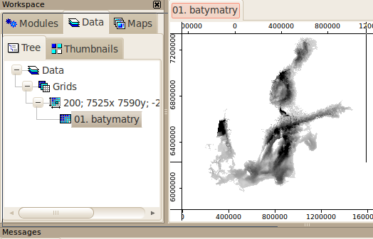

1. Конвертируем Arc/Info Binary Grid в геотифф:
gdal_translate batymatry/ batymatry.tif
2. В SAGA: в модулях "Import/Export - GDAL/OGR --> GDAL: Import Raster", импортируем геотифф. Получаем:

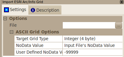

Спасибо! Почему-то так и подумал, что без GDAL обойтись. Но ведь там же есть импорт Arc/Info Binary Grid в инструментах SAGA, почему они не работают?
Re: Загрузка грида в SAGA
Сообщение Александр Мурый » 22 авг 2012, 17:35
Боюсь, что там есть импорт только Arc/Info ASCII Grid:

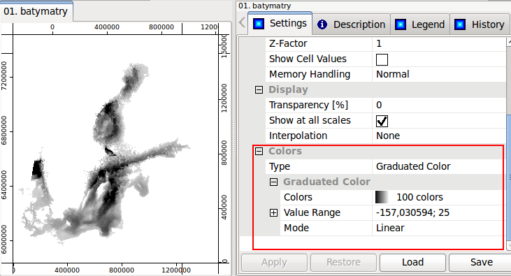

Как теперь эту батиметрию корректно раскрасить? Всё ч/б, где задать цветовую карту не нашёл.
Сообщение Александр Мурый » 22 авг 2012, 19:08
В левом окне на вкладке "Data" выбираем нужный грид, переходим в правое окно на вкладку "Setiings", там снизу "Colors". Выставляем цвета по вкусу.
