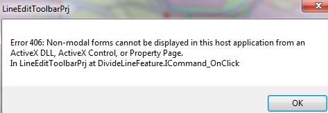

Line Edit Toolbar скачал - работают все инструменты за исключением Divide lines (стоит ArcGIS 10). Ошибка 406 - ругается на ActiveX. На 9.2. все работает

на 10 версии работаетalphart писал(а):Line Edit Toolbar скачал - работают все инструменты за исключением Divide lines (стоит ArcGIS 10). Ошибка 406 - ругается на ActiveX. На 9.2. все работает

Re: Разбивка линии
Верю, что работает. Пробовал на двух разных машинах - ругается. Вот ошибка

Re: Разбивка линии
VBA наверное нуженalphart писал(а):Верю, что работает. Пробовал на двух разных машинах - ругается. Вот ошибка

Re: Разбивка линии
Все инструменты работают, кроме ОДНОГо нужного!!! С этим разберусь как-нибудь..

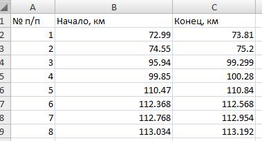

2. По возможности разбивка линии на отрезки, информация по которым содержится в текстовом документе (Excel) по строкам (есть начальная и конечные точки километража) - я имею ввиду это
За Line Edit Toolbar спасибо - помогло.
Вручную - с помощью Line Edit Toolbar и CoGo что-нибудь придумаю
P.S Пример таблицы плохой привел - исправляюсь (2 и 3 столбцы: начало и конец отрезка)

1. Создать маршрутную тему по километражу. Для этого надо линии разбить на сегменты по узлам (Split in Vertices) и посчитать их длину, потом сегменты конвертировать в точки (причем только первую, начальную, точку каждого сегмента), затем для каждой точки рассчитать расстояние до начальной точки и только после этого создать маршрутную линейную тему указав для поля М - расстояние.alphart писал(а):2. По возможности разбивка линии на отрезки, информация по которым содержится в текстовом документе (Excel) по строкам (есть начальная и конечные точки километража) - я имею ввиду это
2. Выносим данные по километражу из Excel на маршрутную тему используя инструмент Display Route Events.
3. Полученные точки используем при разбивке линии, используя инструмент из стандартного набора- Split Line at Point или же - http://arcscripts.esri.com/details.asp?dbid=14190
А вообще есть очень полезная ссылка, рекомендую - http://www.geofaq.ru/art/1addrevent.shtm
Спасибо novia за наводку, приобрел опыт создания точечного слоя событий на линейном объекте
