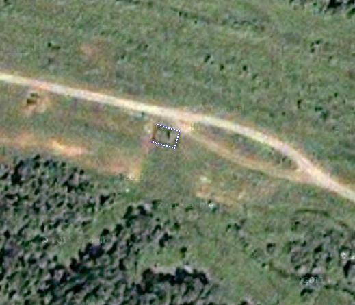

Горнозаводск в 10-й зоне.
Реально Ваши координаты:
6472102.385 10576623.477
6472099.860 10576634.270
6472091.806 10576632.208
6472094.609 10576621.426
То же в WGS84 (N° ' " E° ' ") :
58 21 33.019 58 18 26.778
58 21 32.931 58 18 27.438
58 21 32.672 58 18 27.302
58 21 32.769 58 18 26.642
То же на фоне снимка Google
