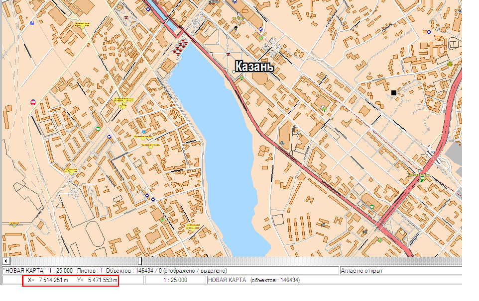

ГИС карта 10 версии. Я вот как раз таки и не знаю в какой она системе. Координаты XY, исчисление в метрах, 7 знаков до запятой.

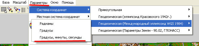

Перечитал вопрос и предположил, что Вас интересуют коорди наты в виде Градусы-Минуты-Секунды? Если так, то похорошему во вкладке Параметры надо выбрать и установить. Но действительно именно на картах из OSM мне не дает выбрать (не активны) Градусы-Минуты-Секунды (картинка из другой карты).

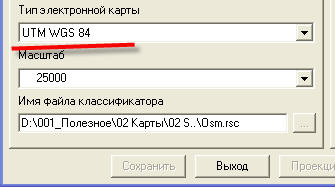

Если вот здесь (F8 - Паспорт карты)выставить тип карты какой нам нужен, то все заработает. Но тут я далеко не уверен, что это правильно с точки зрения математической картографии..

Petruxin писал(а): Если есть возможность то проверте координаты нескольких точек чтобы быть уверенным
Координаты не соответствуют действительности.
