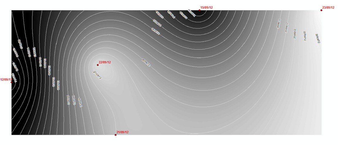

Браво novia!!! Супер, только что попробовал все работает. Интерпретировать надо контура (используя Field Calculator обратно возвращать число в формат даты), которые получаем из построенного грида. Век живи-век учись.novia писал(а):дата в аргис - это число типа double (целая часть дни, дробная часы). преобразуйте дату в число и интерполируйте. а потом при построении классов легенды интерпретируйте обратно.

Делаю обратную конвертацию в дату в атрибутивной таблице для верхнего значения в одном диапазоне классификации (т.е., например, 10-15, беру 15), а потом вручную вписываю в лейбл.
А еще не могу понять как у ggis получилось подписать лейблами вдоль линий классификации. Для полученного интерполированного растра нигде не могу найти эту кнопку, может это только в режиме компоновки карты можно такое сделать?

предположу что это Maplex...dime1 писал(а):Делаю обратную конвертацию в дату в атрибутивной таблице для верхнего значения в одном диапазоне классификации (т.е., например, 10-15, беру 15), а потом вручную вписываю в лейбл.

Spatial Analyst-Surface-Contour
и потом уже присваиваем контурам значения типа дата из symbology интерполяционной поверхности.
Нормально?
Нормально?

вполне)dime1 писал(а):Spatial Analyst-Surface-Contour
Нормально?
