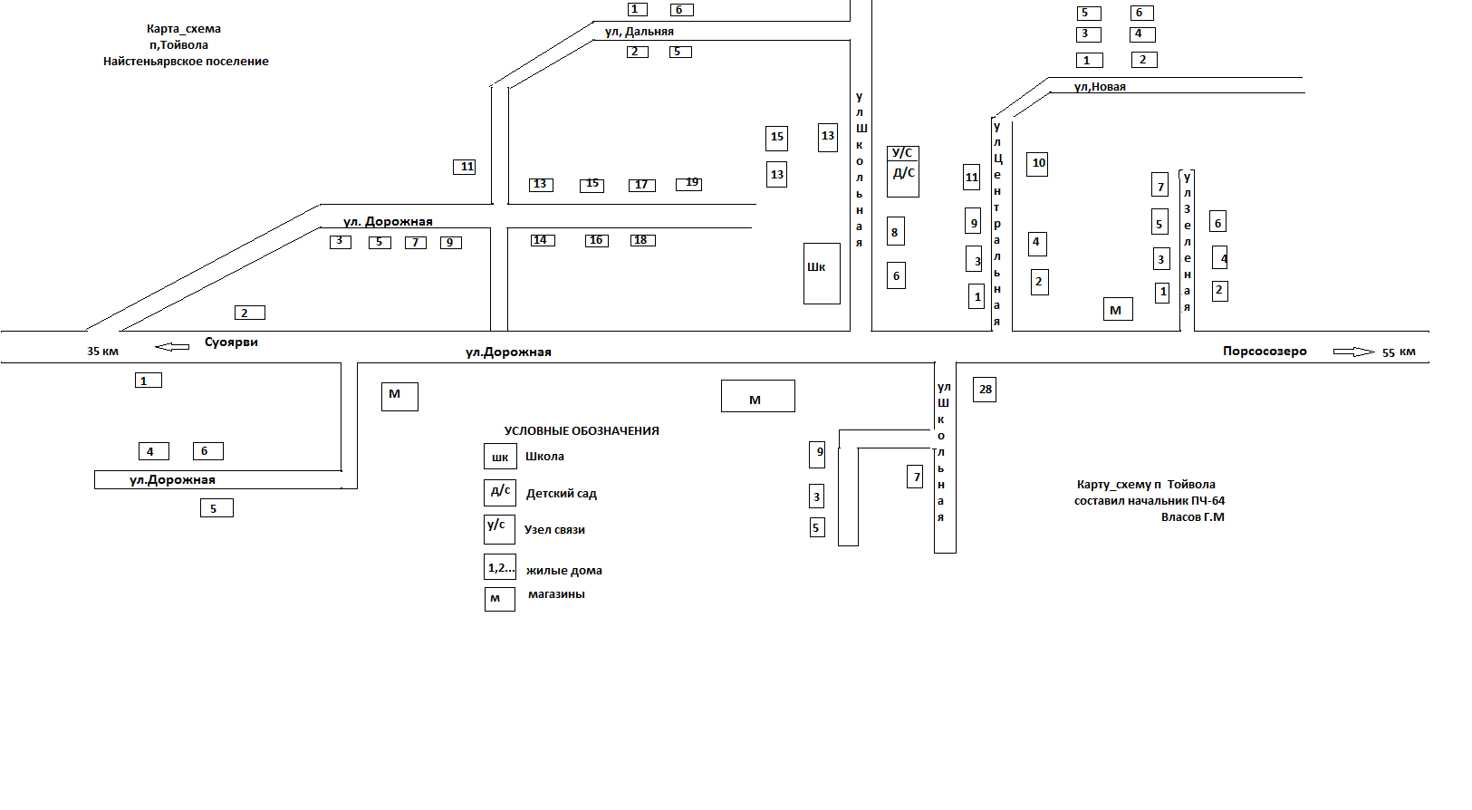

Если рисунок небольшой (экспериментировал с рисунком ~ 57 кб - в приложении), то его можно положить на карту просто как Element:

Но если использовать рисунок весом 7 mb, то работать с ней как с Element невозможно - все очень медленно и во вторых от растра остаются какие-то штрихи и отдельные точки.
С другой стороны, если такого размера рисунок добавлять на карту с помощью "Add data" в arcmap - то работать с таким растром можно. Единственное он ложится не совсем ясно куда - физически у меня в левый нижний угол. Если сделать Zoom to layer и далее Zoom to Raster Resolution , то получаю, в принципе удовлетворительный механизм для своих нужд - получаю слой на который наносятся значки и далее экспортируется в презентацию.
Вопрос: Как программно сделать Add Data такого большого рисунка и в заданные координаты?
Растр ~ 57 кб
