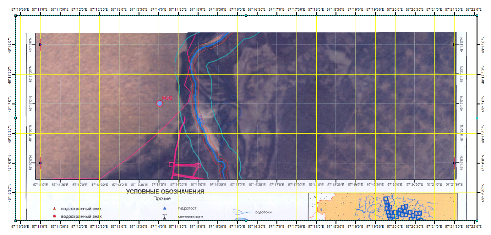

В какой системе координат и проекции сделаны карты водоохранных зон и полос рек 1:50 000 в Казахстане? У меня подозрение, что в WGS84/UTM, но на картах не написано, а спросить не у кого.
Сетка градусная, через 30".

а не все равно? или вы только 1/100 задачи нам рассказали. если вас интересует как правильно использовать имеющийся растровый (или бумажный) материал, то так и спросите. Если нужно, что другое, то опишите задачу.
PS
UTM может не может иметь совершенно регулярной сетки через 30". Должно быть хоть какое-то схождение меридианов. Вот можно ли его увидеть на таком листе - это надо проверять. Если вам доступны привязанные данные, то положите сверху сетку планшетов 1:25000 - сразу станет ясно может ли это быть UTM, если не доступны, но есть хотя бы нормально сканированные, то в фотошопе измерьте расстояния в пикселях вверху карты и внизу на одинаковое число градусов-минут, если совпадут до 1-2х пикселей, то однозначно на UTM.

ЗНАТЬ тут никто не может, кроме изготовителя. Определить проекцию можно только методом тыка, и то - с учетом искажений бумаги и т.п. возможны ошибки.
Я бы калибровал просто растр по сетке, благо она тут частая.

Слыщь, какая проекция-шмоекция, привязал ближайшие к нужной точке пересечения градусной сетки WGS84 и нанёс официальную водоохранную зону на маленьком участке с точностью, вполне достаточной для работы ))
