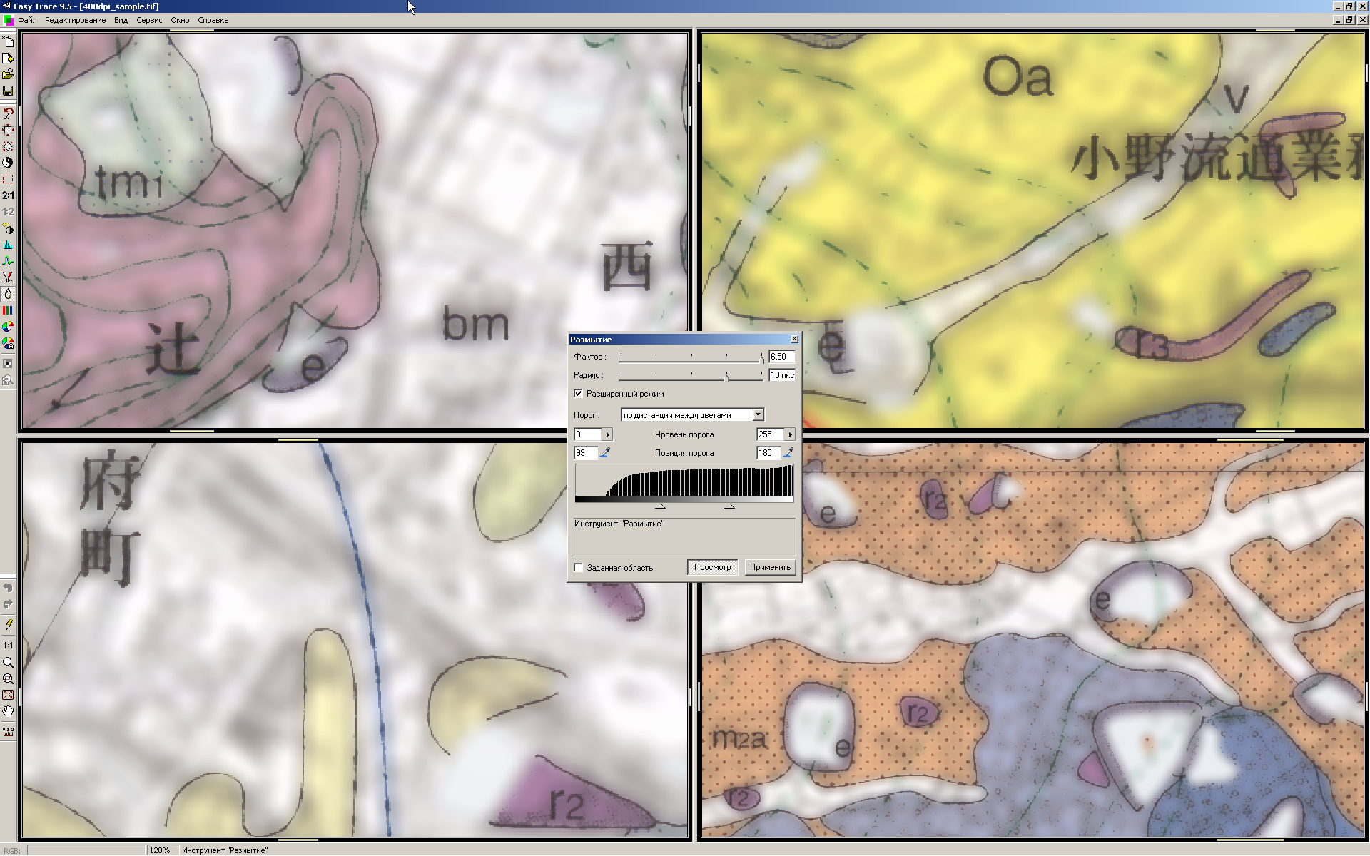

Мы часто рекомендуем размывать изображение перед его обработкой. Это действует безотказно, если ширина выделяемых линий около 4-5 pix. Перепады цвета и яркости пикселов внутри линии сглаживаются, грязь, и мусор на фоновых участках исчезают. В общем, есть, за что зацепиться даже на растрах испорченных пережатым JPEG-ом.
Но всё гораздо хуже, если ширина линий 1-3 pix, масса заливок, карта выцвела за 30 лет, да и сканер, сдуру, занялся интерполяцией цвета пикселов. В общем, всё как в русской поговорке - "Видит око, да зуб неймёт!".
То есть, если "отодвинуть экран подальше" линии видны вполне себе отчётливо, но стоит приблизиться, и изображение распадается на разнообразные и хорошо перемешанные точки. Ну, почти как на снимках...
Итак, линии тонкие, а составляющие их точки очень даже разноцветные. Диффузия, даже с минимальным радиусом маски, напрочь убивает линии, смешивая их с фоном. Более того, изолинии рельефа зелёного(!) цвета, перемешиваясь с фоновыми заливками, вовсю прикидываются искомыми границами полигонов. В общем, труба - во всём своём безобразии начинает вырисовываться ручная работа... Листов, эдак на 150...

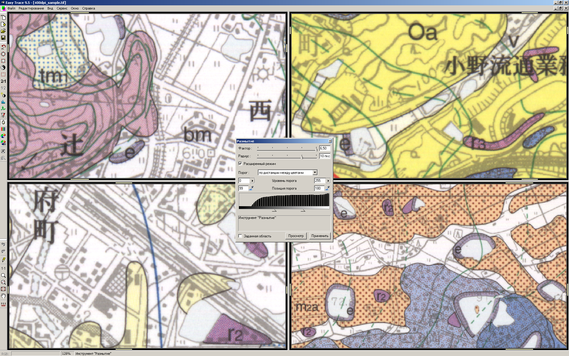

Казалось бы причем здесь диффузия?
И, что самое приятное - зелёные изолинии, так и остались зелёными и легко отделились от границ областей...
