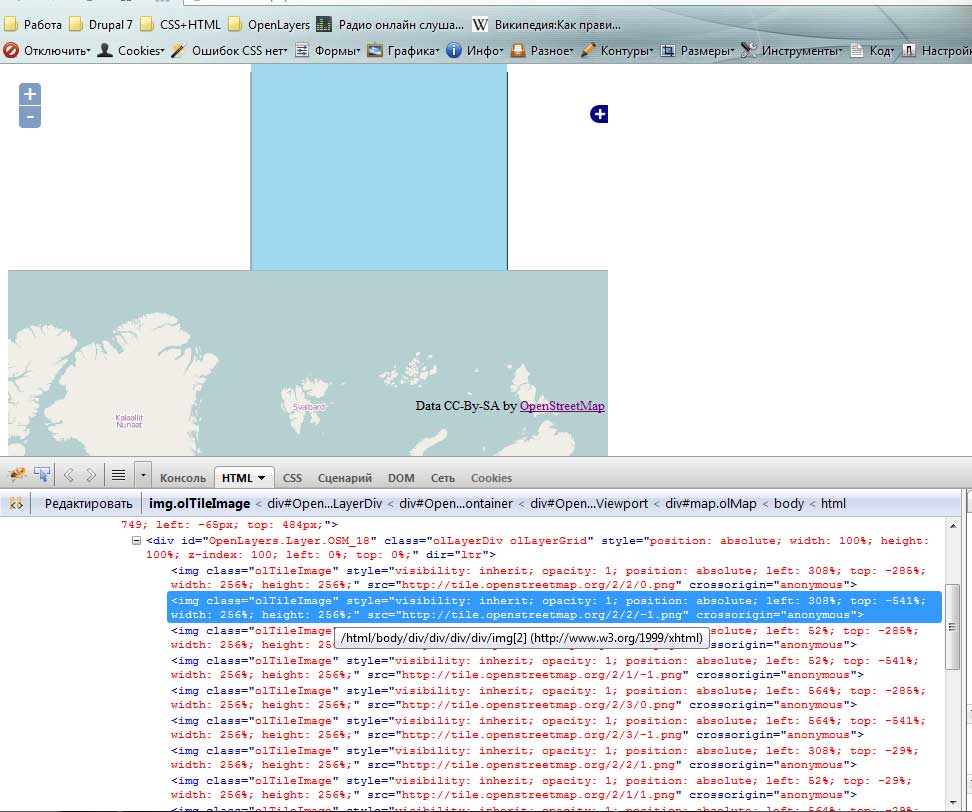

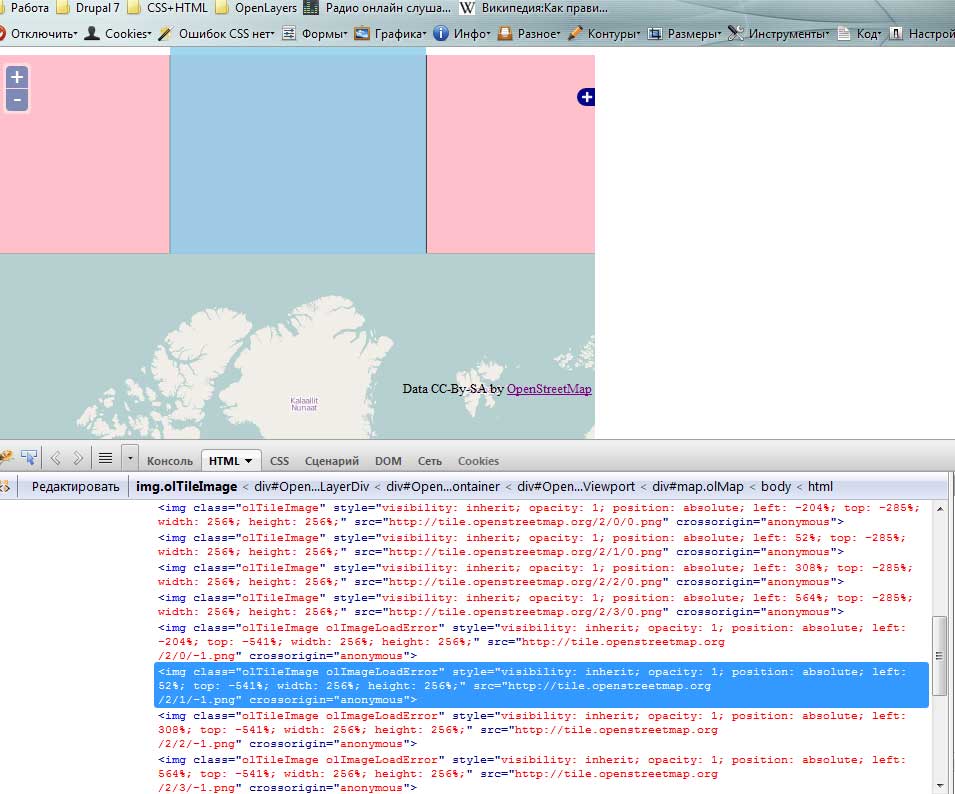

Здесь не верно ( по крайней мере у меня в брузере). При том коде, который я указал выше, загружаются не div, а img. У них действительно присутствует класс olImageLoadError, это видно здесь
наличие класса olImageLoadError
но если двигать карту влево или в право, не перезагружая страницу, то это класс исчезает
это видно здесь
отсутствие класса olImageLoadError
