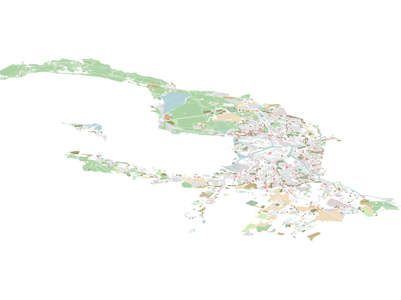

прикрутил проект qgis в виде wms
но картинка явно искажена,в чём может трабл?

Приэтом открытие проекта с шейпфайлами выдаёт вполне нормальный результат
Re: искажение проекции в wms ?
Сообщение Александр Мурый » 26 июл 2012, 14:55
Какая проекция и какие настройки перепроецирования в QGIS? Какие настройки отображения WMS?

Сообщение rdv » 26 июл 2012, 15:33
В проекте WGS84
при вызове wms вроде EPSG:4326
.../qgis/qgis_mapserv.fcgi.exe?SERVICE=WMS&VERSION=1.1.0&REQUEST=GetMap&BBOX=29.444078,59.639636,30.759100,60.242300&SRS=EPSG:4326
amuriy писал(а):настройки отображения WMS
да..вот тут видимо надо копать..
как только отключаю в десктопном приложении "Включить преобразование на лету",то и в десктопе появляется искажение,а в wms всегда искажает

rdv писал(а):В проекте WGS84
Ну тогда понятно, так всегда широтно вытягивается при ГСК (WGS84). В проекте можно выставить другую проекцию, а можно ли для отображения WMS?..

Сообщение rdv » 26 июл 2012, 15:43
amuriy писал(а):а можно ли для отображения WMS?..
так что и как выставить при вызове в WMS?

Сообщение rdv » 26 июл 2012, 16:47
Ну вообщем надо в настройках проекта
"Свойства проекта"-"Сервер OWS" оставить в доступных координатах EPSG:900913
