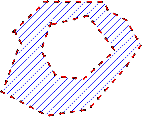

Здравствуйте.
Пробую возможности Qgis для составления Карты(плана)/земдела и иже с ними. Как всегда, Дьявол в деталях, внимание на картинку:
Что предпринять, чтобы направление обхода границы внутреннего контура совпадало с внешним и было по часовой стрелке?
Условие: объект должен остаться полигоном, а не парой замкнутых полилиний, иначе Росреестр выдаст ошибку по несовпадению данных на бумажном и электронном носителе (не смогут посчитать площадь)
PS: Попробовал резать по-всякому, результат всегда один: это особенность shp?
PPS: Результат экспортирую в mif, который копирую еще и в txt, пишу все на диск, так просят

Re: Направление обхода линий в полигоне "с дыркой"
А если так? Перегнать полигоны в полинии, изменить направление полилинии (плагин "Switch the direction of a polyline"), а потом обратно в полигон (ну и сделать "дырку" из внутреннего полигона, если надо).
прошу простить, забыл написать: QGis - текущий релиз 1.8.0, система Win7 x64
делал так:
1. рисовал внешний по правилам, внутренний также, отсекал через вектор>обработка геометрии (или как-то так)
2. внутренний - против часовой
результат одинаковый - на картинке
в данный момент переустанавливаю начисто Qgis , почему-то grass только в терминале запускается, gui не хочет, наверно x64 сказывается
делал так:
надо проверить в OGC SFA по поводу направления обхода для колец, возможно QGIS все делает верно, а от вас требуют странного.
Если бы я решал эту задачу, то я бы после экспорта просто брал кольцо и инвертировал бы порядок координат, программно.
Что в SHP, что в MI TAB обход внутренней и внешней границы полигона с "дыркой" будет противоположным...
Поменять порядок координат по "дырке" после вывода в каталог, наверное можно только написанием спец. программы (модуля)...
Как вариант - "отжимать" координаты не с полигонов, а с точек границ, которые расставлены в вершинах полигонов, по точкам одновременно заводить семантику (номер точки)...

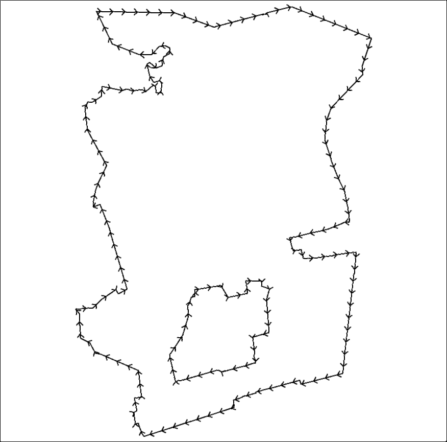

ну, стал бы я писать, если бы в tab было также, картина из mapinfo:
- Untitled.png (26.5 КБ) 14254 просмотра
Да нет, с разделом все Ок!
т.к. порядок обхода интересует именно в QGIS в SHP....
в частности, если исходить из п. 6.2.5 ГОСТ Р 5828-95, то внешний и внутренний контур дожны быть направлены в разные стороны..., и этот ГОСТ противоречит требованиям Росреестра...
