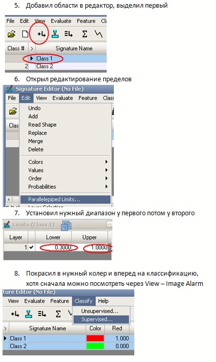

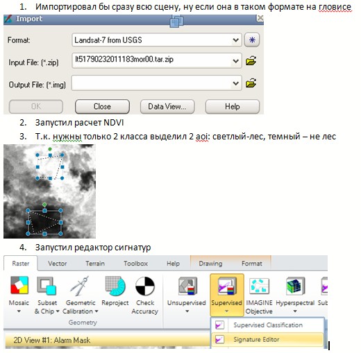

Cocodrilo
Сообщения: 40
Зарегистрирован: 19 янв 2012, 10:03
Репутация: 3
Re: Проблема с дишифровкой
Сообщение Cocodrilo » 25 июл 2012, 20:33
nadiopt писал(а):какой-то не ландсатистый ландсат...
+1
Я бы так попробовал.
Что-то картинки все не влезли, пришлось через африку... делать.
упс предел для леса что-то вместо 0,6 поставил 0,3, но смысл, надеюсь понятен

Сообщение Cocodrilo » 26 июл 2012, 09:46
Не видя данных трудно что-то сказать.
1. Вы пишете про NDVI а показываете цветные снимки, а не оттенки серого.
2. У меня там на картинке тоже LS5. Кстати там расширение gz или zip (непомню) вроде можно переименовывать как надо (алгоритм упаковки один). Попробуйте его импортировать. Специально для Вас картинки делал, чтобы быстрее получилось.
