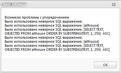

Здравствуйте.
Я работаю с БД в ArcMap 10 возникла проблема при открытии таблицы атрибутов слоя
Подскажите пожалуйста решение, если кто сталкивался с подобной ошибкой в ArcGis 10

SELECT TEXT, OBJECTID FROM allhouse ...
Слово "TEXT" является служебным в большинстве СУБД, переименуйте поле.
