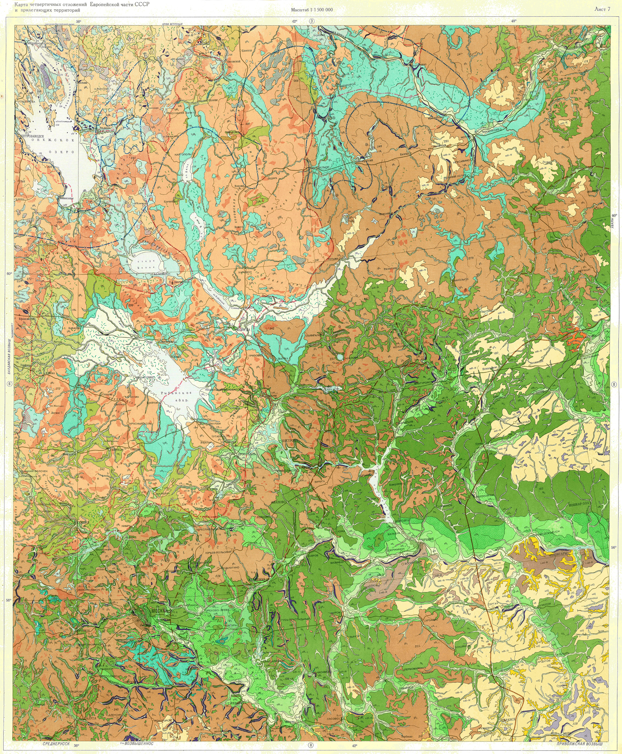

Столкнулся с задачей привязки листа (№7) из атласа четвертичных отложений европейской части СССР 1971 года, М 1:1500000.
Привязывать буду в модуле привязки растров QGIS.
Возникло ряд вопросов :
1. используемая система географических координат для подобного атласа, предполагаю, что - Альберса?
2. если и в правду Альберса, то какие параметры необходимо задавать при создании пользовательской СК? Поискал по сайту нашел здесь: http://gis-lab.info/qa/grids-qgis.html для ХМАО (+proj=aea +lat_1=60 +lat_2=64 +lat_0=0 +lon_0=72 +x_0=18500000 +y_0=0 +ellps=krass +units=m +towgs84=28,-130,-95,0,0,0,0 +no_defs), а для скажем Московской области??
3. Если есть, поделитесь пожалуйста ссылкой - каким образом формируется подобная строка указания СК, чтоб хоть чуть-чуть разбираться в подобной "китайской грамоте" ...
Заранее большое спасибо.

- лист 7 из атласа четвертичных отложений Европ. части СССР 1971 г.
- list_7_16.jpg (3.4 МБ) 18915 просмотров

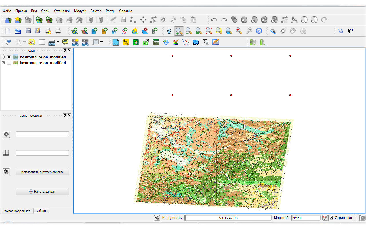

Воспользовался параметрами СК/проекции из поста ErnieBoyd, но тут у меня возникли проблемы:
1. карта деформировалась ... см. вложение.
2. деформированная карта "улетела" относительно точек привязки на 2 градуса на запад и на 10 градусов на юг (видно в теплые страны собралась ...).
Что делать? В свойствах проекта и при привязке модулем QGIS выставил пользовательскую СК/проекцию Каврайского из предыдущего поста.
- улетевшая карта
- смещение.jpg (418.51 КБ) 18867 просмотров
- деформированная карта
- kostroma_reion_modified_copy.tif (4.81 МБ) 18867 просмотров

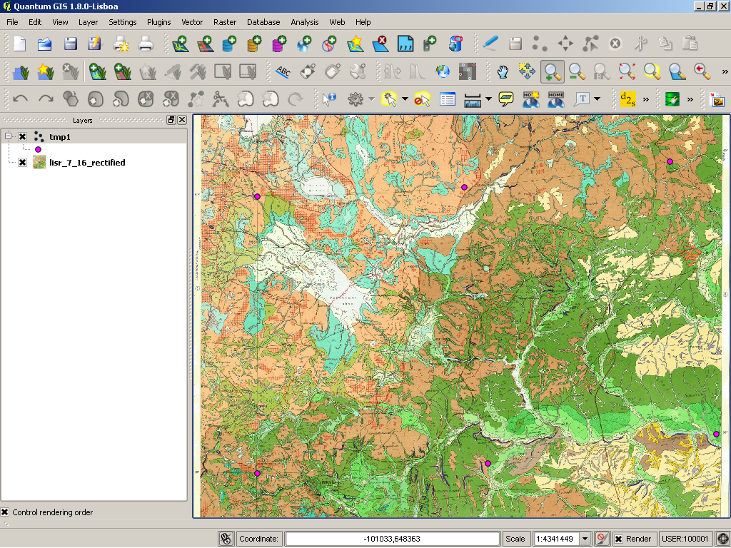

Пока не пробовал трансформировать карту в QGIS'е. Сделал афинное преобразование в Global Mapper'е по шести пересечениям градусной сетки. Создал пользовательскую проекцию, открыл в ней растр и слой пересечений.xen87 писал(а):1. карта деформировалась...
2. деформированная карта "улетела" относительно точек привязки...
- mapa.png (1.11 МБ) 18845 просмотров
lisr_7_16_rectified.zip- Растр мало-мало трансформированный
- (2.94 МБ) 447 скачиваний

В трансформированном растре смущают завалы верхнего и нижнего краёв в одну сторону, которые афинное преобразование должно бы было убрать.
Попробовал перемещать стандартные параллели. Минимум невязок получается при сдвиге на север на пару градусов:
Растр на выходе получается несколько краше, однако тоже не фонтан.
Донецков прав. Если есть возможность добраться до выходных данных карты, это надо сделать.
И по поводу картографической основы ВСЕГЕИ Донецков тоже прав, только она нужна не для предварительной привязки, а для чистовой: большое количество геоточек, равномерно покрывающих весь лист, и трансформирование локальными сплайнами или локально-афинное с триангуляцией Делоне.
+lat_1=49 +lat_2=64Донецков прав. Если есть возможность добраться до выходных данных карты, это надо сделать.
list_7_16_rectified.zip- Чуть-чуть трансформированнее

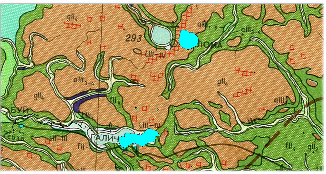

1. привязывал лист атласа в ГлобалМаппере, данные о пользовательской СК/проекции взял из файла вложения предыдущего поста. Карта получилась чуть-чуть деформированной (очень похожа на карту из предыдущего поста
2. затем в том же самом ГлобалМаппере изменил СК/проекцию на ВГС84 на нужную мне 38 зону (интересует только Костромская область).
Результат во вложении.
На рисунке вектор озер (сверху Чухломское, а снизу Галичское) наложен на лист атласа. Видно что лист атласа смещен относительно озер примерно на 10 км на запад (по широте практически совпадают). Нельзя ли каким-то простеньким инструментом сместить подложку (лист атласа) на эти 10 км ( подобный инструмент в Ердасе вроде есть, но я забыл как он называется) ... Конечно понимаю, что это халтура и делать надо как пишет Донецков, но супер точности от меня (пока) не требуют ...
Заранее большое ВАМ спасибо!!!

Если вы выложите привязанный растр и слой озёр, могу в GRASS подвинуть растр куда надо (там это делается в одну команду) и выдам в исходном формате.xen87 писал(а): На рисунке вектор озер (сверху Чухломское, а снизу Галичское) наложен на лист атласа. Видно что лист атласа смещен относительно озер примерно на 10 км на запад (по широте практически совпадают). Нельзя ли каким-то простеньким инструментом сместить подложку (лист атласа) на эти 10 км

amuriy большое Вам спасибо за помощь.
Шейп файл озер прикладываю к сообщению, а подложка (лист атласа) лежит по адресу (файл большой 55.7 МБ): http://files.mail.ru/GGEP1R
