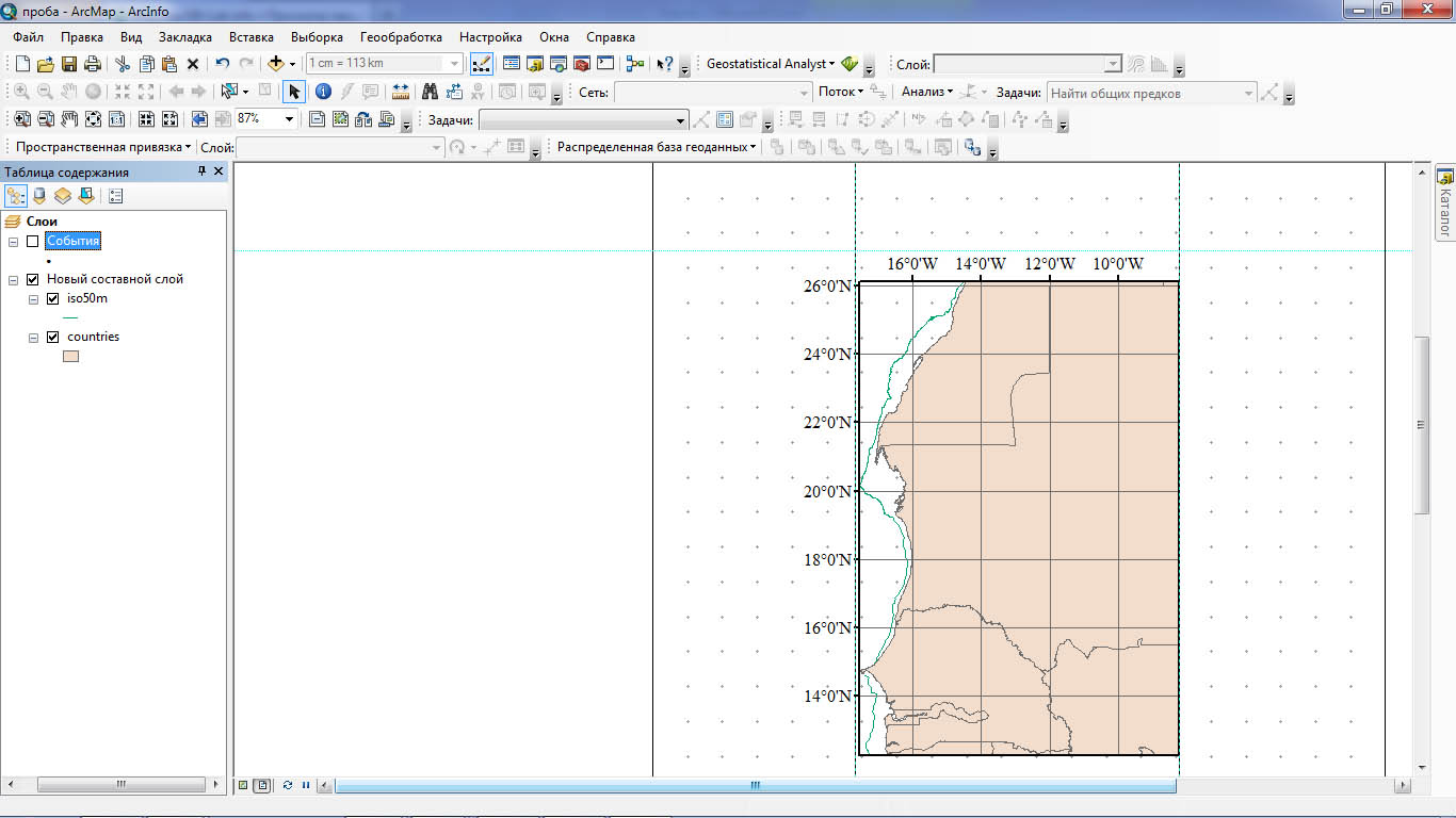

Alex_70
Сообщения: 19
Зарегистрирован: 16 апр 2012, 15:21
Re: Обрезание
Сообщение Alex_70 » 12 июл 2012, 09:58
novia
Сообщения: 2261
Репутация: 489
Откуда: Тель-Авив
Re: Обрезание
Сообщение novia » 12 июл 2012, 11:28
так у вас же кнопка экспорта активна на панели Распределенная бгд?? (крайняя справа)

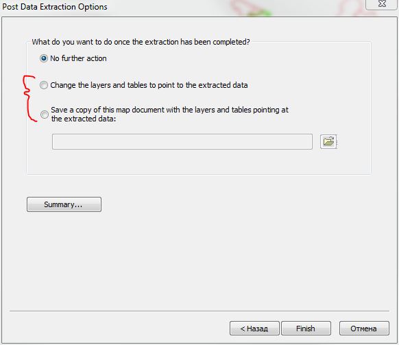

novia
Сообщения: 2261
Репутация: 489
Откуда: Тель-Авив
Re: Обрезание
Сообщение novia » 12 июл 2012, 13:35
Alex_70 писал(а):Все выполнил но получилось, что при извлечение данных создался новый проект с предыдущими данными, а мне нужны данные только те, что видны на фрейме.
запустите мастер еще раз и не просто нажимайте Далее пока окно не закроется, а читайте что там написано у разных вариантов доступных для выбора.
вы выбрали опцию "ничего не делать" (по умолчанию), а было еще две - поменять пути для текущего проекта на новые данные или сделать копию, ссылающуюся на новые данные.
выберите одну из опций кроме первой и "что-то" произойдет
