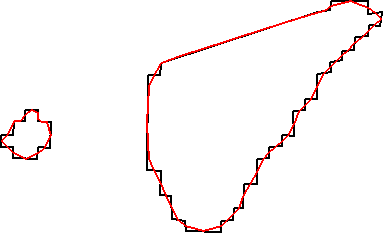

Слегка оффтоп. Если не выйдет в арке, то можно попробовать сгладить в GRASS (модуль v.generalize).
Пример:
Использовалась команда:
v.generalize in=vect out=vect_gener method=chaiken threshold=15
