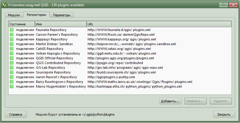

Slinger, лишние пробелы уберите из url'ов репозиториев и будет вам адекватное количество и плагины все.
Slinger
Сообщения: 879
Репутация: 207
Re: не активны кнопки добавления сторонних репозиториев
Сообщение Slinger » 28 июл 2012, 21:10
Надо же, сколько распознавал документов и всегда следил за получаемым результатом, а тут умудрился проморгать пробелы в ссылках. Спасибо!
