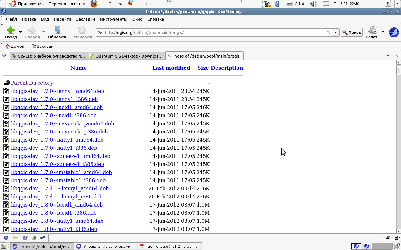

А откуда их можно загрузить? Если загружать из (см вложение) то обнаруживаются зависимости. Qgis не стартует. Хотя я выкачал все *.deb пакеты. И командой sudo dpkg -i /home/user/doc/qgis/*.deb пытаюсь установить.

Я имел ввиду пакеты относящиеся к моему дистрибутиву Убунту.

Самый простой способ не думать о зависимостях -- поставить гис-дистрибутив OSGeo-live, там будет и qgis, и GRASS, и еще огромное количество всего-всего, да к тому же еще и настроенное как следует.
Если не хотите переустанавливать систему, то можно пойти на хитрость: пакетный менеджер при установке скачивает пакеты в определенный каталог (обычно это: /var/cache/apt/archives), посмотрите, скорее всего (если вы этот каталог не чистили) все необходимые для установки пакеты там и лежат. Скопируйте на флешку все, что найдете в нем, и ставьте на новой машине с флешки. Если вы уже чистили каталог, то, наверное, проще будет удалить в системе qgis и поставить заново, таким образом в каталоге появляются нужные пакеты, и задача сводится к предыдущей.

Re: Вопрос нуба. Установка QUANTUM и GRASS в UBUNTU
Попробуйте, раньше работало.
На машине куда будете ставить:
Забираете install.txt на флешке, и выполняете на машине где есть инет:
Забираете все скачанные пакеты и ставите на целевой машине:
apt-get install qgis -y --print-uris | cut -d"'" -s -f2 > ~/install.txtКод: Выделить всё
wget -c -i install.txtКод: Выделить всё
sudo dpkg -i *.deb-
Все сработало. Но есть проблема QGIS 1.8.0 устанавливается без GRASS. Что делать в таком случае?

Предполагаю, что поддержка grass ставится отдельно. По крайней мере в fedora необходимо дополнительно устанавливать пакет qgis-grass. Может в убунте он тоже отдельно идет.
Оказывается проблема была в одном из пакетов. Если ставить QGIS 1.8.0, пакет qgis-plugin-grass_1.8.0~lucid1_i386.deb требует пакет grass_6.4.0~rc5+39438-1build2_i386.deb причем именно этот а с тандартными средствами он не устанавливается . Пришлось искать в стороннем репозитории. Но теперь все работает. Хотя не все. В меню Settings пропал пункт Project Settings и при нажатии на пункт Settings>Custom SRC QGIS 1.8.0 вообще вылетает без сообщений об ошибках. У кого такое было на Убунту 10.10?
