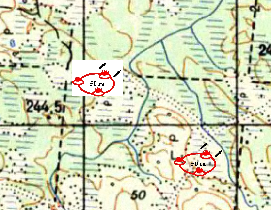

Во вложении - рисунок и результат выполнения кода. Нужно удалить белый фон.
Это иконка, которую нужно положить на карту
Зона пожара схема.png (5.32 КБ) 6274 просмотра
Результат выполнения приведенного кода.
White backgrounl picture.jpg (14.97 КБ) 6274 просмотра

Если через интерфейс нельзя, то и программно не получится. Ищите другие способы, например: http://resources.esri.com/help/9.3/arcg ... 86ce75.htm
P.S. Судя по картинке - бедные Лопухи :)

Ну как то так - из верхнего рисунка сделан нижний с прозрачным фоном.
Нижняя иконка сделана из верхней удалением фона
