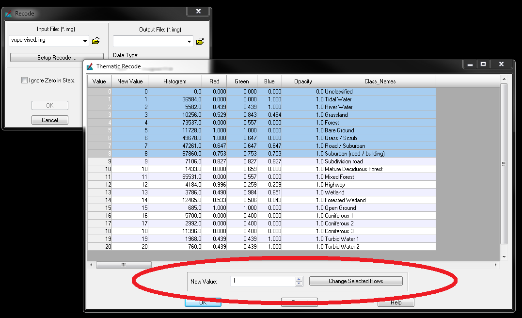

Здравствуйте!
Есть результат классификации космоснимка. Как из этого результирующего растра выделить и сохранить отдельные классы? В таблице атрибутов можно сделать видимыми только нужные, но при открытии в других программах всё равно отображаются все классы.
Спасибо!

Добрый день,
С помощью команды Raster-Themativ-Recode вы можете создать новое изображение, которое будет содержать необходимые классы.

Сообщение Nule » 02 июл 2012, 09:33
А как выбрать эти классы? В Setup Recode есть таблица классов, но если там выделить нужные, в конечном файле всё равно все классы присутствуют.

Сообщение Saimon » 02 июл 2012, 09:57
Для проведения этой операции необходимо классам, которые не будут использоваться, присвоить значение класса 0.
Для остальных классов необходимо присвоить новое значение или оставить старое.
Для изменения значения класса используется кнопка Change Selected Rows (расположена внизу).
