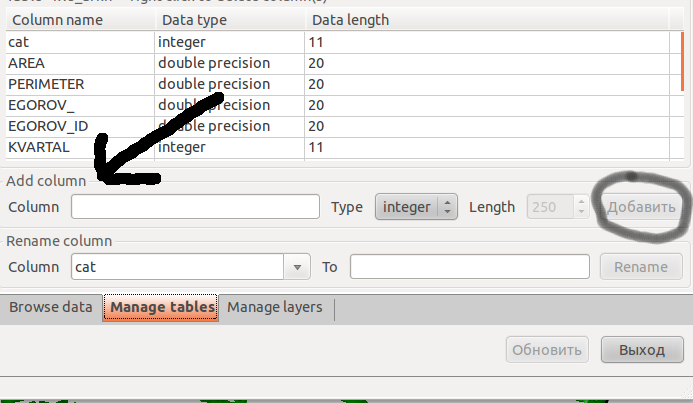

Создал новый векторный слой. Почему-то не могу добавить атрибутов к имеющемуся cat, на закладке Управление таблицами. Как будто кнопка мыши не работает. Работает только закладка Пролистать данные. Как добавлять атрибуты?

как я на скрине покажу, что при клике на текстовое поле или кнопку ничего не происходит?

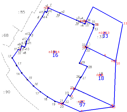

Вот оцифровал полигоны с помощью <v.digit> (справа довёл границы наугад, т.к. окончания участков не видно). Таблицу атрибутов создал там же, в <v.digit> (Open settings --> Table). Центроидам присвоены кадастровые номера участков. Красным выведена информация о топологии.
Кстати, при необходимости можно создавать полигоны по этим вашим "характерным точкам" (v.in.lines --> v.type --> v.centroids).
Если можно, поконкретнее с точки зрения ГИС -- что надо получить от GRASS? Топологию точно получите, а всякие красивостей типа символики и подписей по ГОСТу -- даже не ждите.. Простые линии и простые подписи можно делать.
Хотя вот ваш покорный слуга однажды озаботился символикой в GRASS для своих целей (обозначения "фронтальных" линий на геоморфологических/тектонических картах) и написал модуль d.frontline. Так что, в принципе, почти всё решаемо
