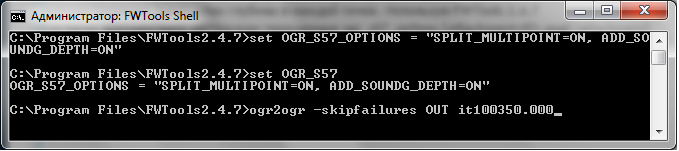

Есть набор навигационных карт в формате S57 (*.000). Необходимо получить отдельный шейп файл с количественными значениями глубины в каждой точке. Использую FWTools 2.4.7

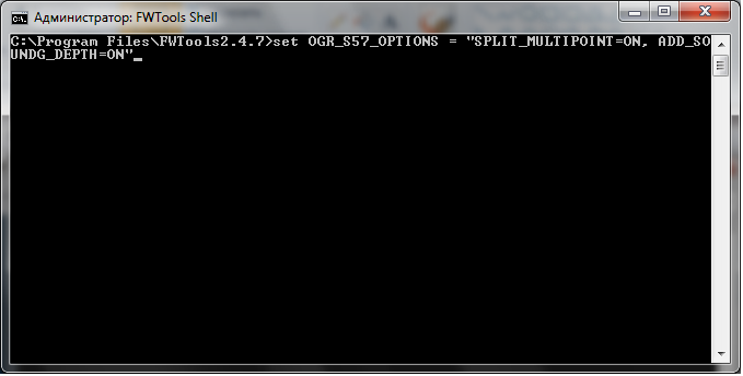

Согласно документации настраиваю переменные ogr_s57_options
Далее открываю необходимый файл в папку OUT используя параметр -skipfailures

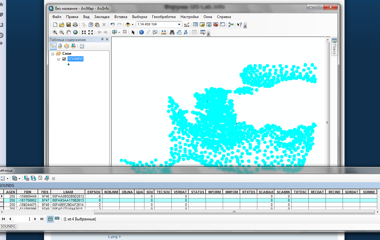

В результате куча ошибок, в таблице атрибутов слоя SOUNDG разделение мультиточек не произошдо, атрибут DEPTH в упор не виден.
Огромная просьба подсказать где я натупил (подозреваю синтаксис переменных), мозги кипят - результата нет, работа стоит.
Может есть другие варианты решения проблемы?

Возможно, как-то так. Я,правда, поле Depth не нашёл в списке полей атрибутики, но нашёл Elevation. Экспортировал только те точки, где оно не пустое. Или не так?

Global mapper'ом экспортировал в шейп все точечные объекты. Далее в QGIS отфильтровал те, у которых поле Elevation не пустое. И повторно сохранил в отдельный файл.
А вообще вы в правильную сторону копать начали. ogr2ogr может выполнить такую задачу за один проход. Но синтаксис, боюсь, не подскажу.

ogr2ogr --config OGR_S57_OPTIONS SPLIT_MULTIPOINT=ON,ADD_SOUNDG_DEPTH=ON -skipfailures out IT100350.000

Сообщение savaryn » 21 июн 2012, 13:36
Спасибо все получилось. Поверил официальной документации и ошибся.
