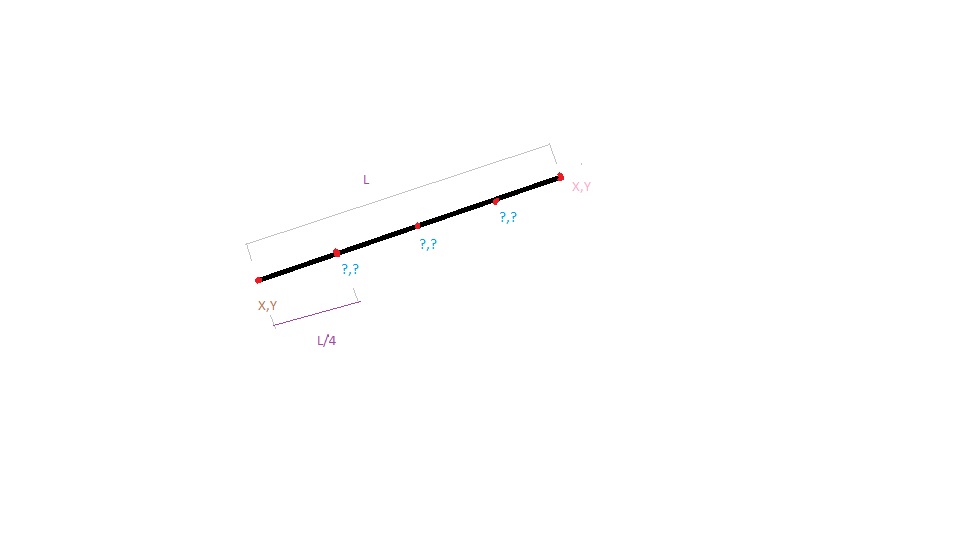

У меня вопрос скорее математического плана. Дан вектор: координаты, длина. Дано количество векторов, на которые надо поделить исходный вектор. Необходимо найти промежуточные точки данного вектора. Не подскажите, как это сделать?
См. файл

Задачка по геометрии уровня средней школы. Зная значения x1,y1 для начальной и x2,y2 конечной точки вы легко вычислите длину исходной линии, которая является гипотенузой прямоугольного треугольника, катеты которого - отрезки перпендикулярные осям X и Y. Гипотенуза делится на n равных отрезков (1..i). Координаты соответствующих точек будут xi=x1+[(x1-x2)*i/n]; yi=y1+[(y1-y2)*i/n]
