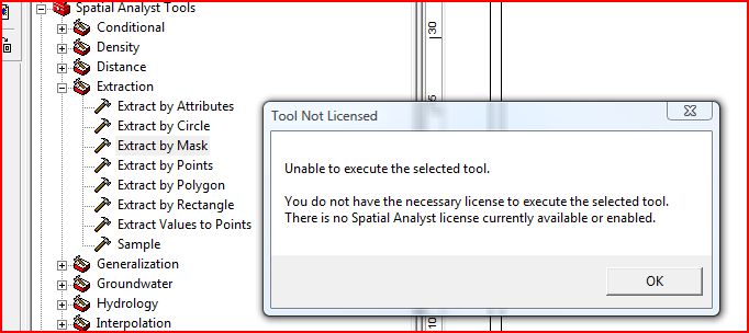

Доброго времени суток!
Хочу использовать Spatial Analyst tool, но выскакиевает сообщение:

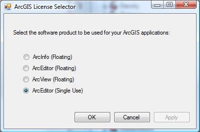

Перебрал все лицензии в ArcGIS Licence Selector, но безуспешно. Все то же сообщение.

Сообщение nadiopt » 12 июн 2012, 10:18
tools-extensions-ставим галку spatial analist
