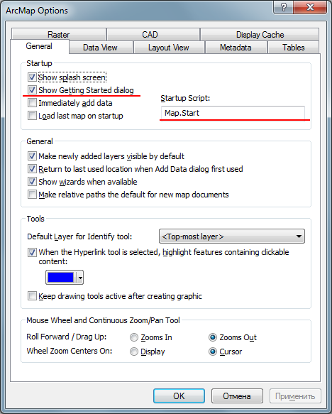

При запуске ArcMap открывается последняя сохраненная MXD. Где изменить в настройках чтоб открывалась пустое окно?
Спасибо.

Можете сделать что бы открывался диалог с выбором пустой карты или последнего проекта или самостоятельно написать скрипт Map.Start для именно вам нужного функционала.

Спасибо за наводку. Убрал галочку Show Getting Started Dialog и всё стало нормально.
