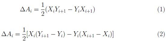

Между тем можно найти и более простые подходы, устраняющие проблему.
В формуле «ботиночного шнурка» площадь полигона A представляется суммой площадей треугольников ΔAi, как в формуле (1).
Предложение 1
Объявим тип промежуточных переменных в кодах на хабе long double вместо double. Даже в Intel'овской ущербной арифметике с 80-битным представлением это даст 63-битную мантиссу. В результате для полигона с характерным размером стороны 1 м неприятности начнутся только при значениях координат порядка 2³², т.е. около четырёх миллиардов, что с лихвой покрывает практические потребности.
Предложение 2
К выражению в скобках прибавим и вычтем Xi Yi. После перегруппировки членов получим выражение (2), в котором считается разность произведений XΔY и YΔX, порядок величины которых не вызывает проблем. Имеем то же векторное произведение, только не двух длинных сторон треугольника, а длинной и короткой.
Предложение 1
Предложение 2
