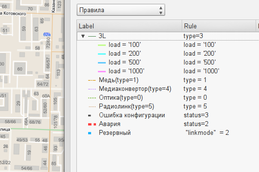

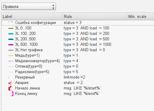

Как раз наоборот - при переходе на пунктир, и отказе от символьных меток над линками, заработало более менее сносно.
Привожу пример тормозящего набора правил - и работающего. С куском карты - работает быстро.
- work.png (54.87 КБ) 7702 просмотра
- tormoz.png (22.75 КБ) 7702 просмотра
