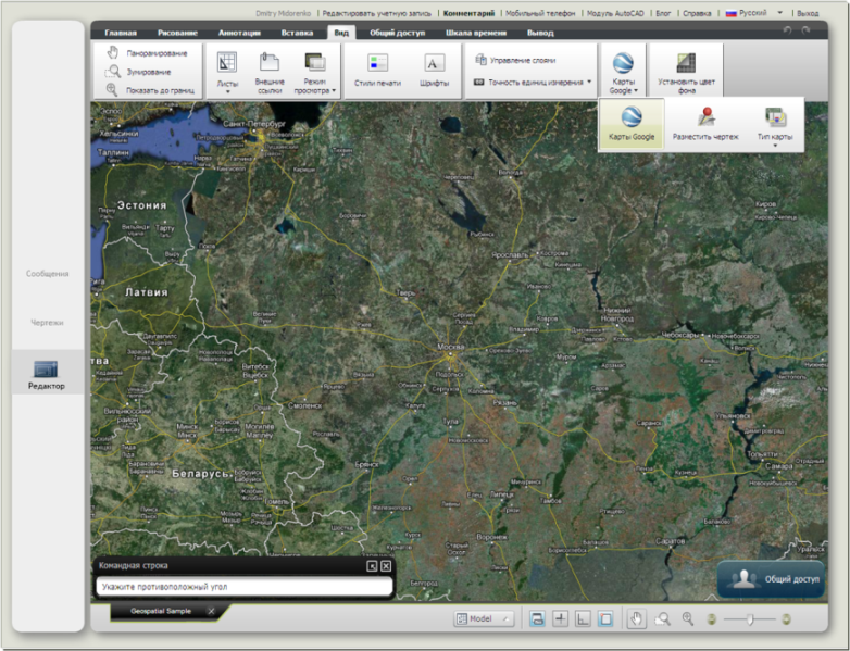

Можно использовать Карты Google (Меню ВИД) в качестве подложки, разместить чертёж, выбрать тип карты.
AutoCAD WS.png (896.22 КБ) 18283 просмотра

Сообщение Донецков » 06 июн 2012, 10:13
спасибо, посмотрю...
