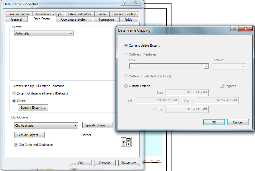

А можно чуть подробнее, я пока только нашел как полностью вырезать этот кусок. Ну т.е., только он и отображается, а все остальное белое. (В свойствах фрейма данных, я выбрал вырезать и установил в качестве контура эти точки.)

для фрейма нужен полигональный слой...

to Bishop, спасибо. Только не получается у меня все равно. У меня другая версия, и менюшечки чуть по другому выглядят. Но я все равно разобрался сделал как вы показали, но ничего не изменилось.
