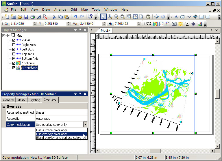

Сообщение Игорь Белов » 01 июн 2012, 22:02
Элементарно средствами Surfer'а. Объедините карты (Overlay Maps). В свойствах трёхмерной поверхности для способа цветового отображения (Color modulation) укажите использование наложенной карты (Use overlay color only).
