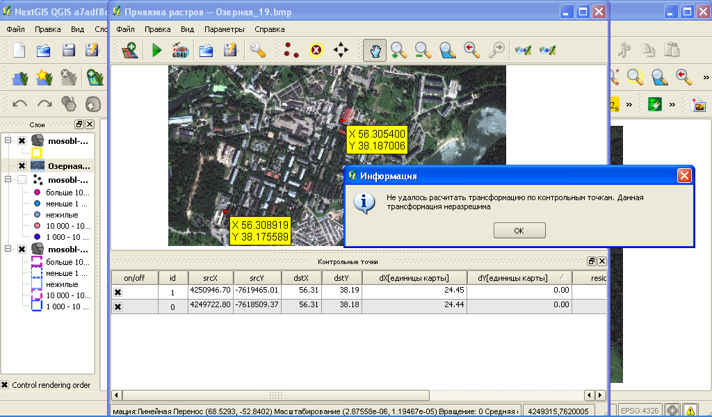

Еще вопрос. Пытаюсь трансформировать по точкам. Взял координаты в Долях градусов у 2 точек. Когда их забиваю в требуемое окно программа просит XY хотя должна и градусы понимать. Это выставлять гдето надо или QGIS сам должен понимать? Представляю картинку. Если брать координаты с карты то тоже самое пишет...
- Трансформирование.png (313.83 КБ) 11405 просмотров

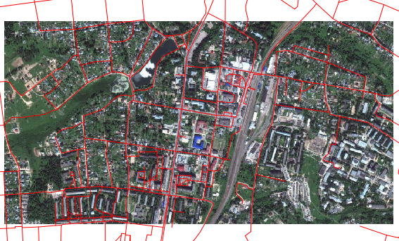

Преобразовал снимок в tif, но снимок все равно не попадает куда следует.
Может если кому скучно будет посмотрите...
Выкладываю скаченный снимок со всеми файлами привязки
Пользуюсь world файлом, но мне не важно каким файлом воспользоваться.(world файл отправляю непереименнованным в bpw)
Задача: Хотелось бы чтобы снимок "попал" на карте (выгрузка шейп Московской области из OSM) туда куда надо.

Ы? Вас куда-то не в ту степь занесло. Формат растра менять не нужно (по крайней мере, не обязательно). Просто надо разобраться с данными. Шейп из осмовыгрузок в WGS84, ваш растр — в гугломеркаторе. Включите OTFR и будет вам счастье, как на рисунке вышеPetruxin писал(а):Задача: Хотелось бы чтобы снимок "попал" на карте (выгрузка шейп Московской области из OSM) туда куда надо.

On The Fly Reprojection. По вашему — перепроецирование «на лету». Включается в свойствах проекта или глобально в настройках QGISPetruxin писал(а):Вечерком попробую(узнать что такое otfr
