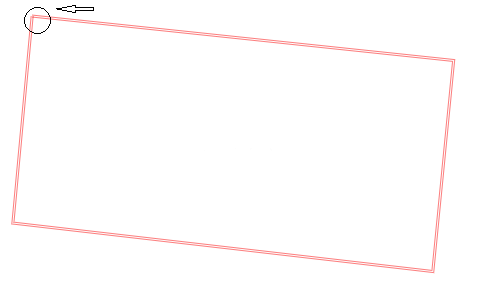

Потребовалось в MapServer отрисовать границу полигона двойной линией (см. вложение), прчём промежуток между двумя линиями должен быть прозрачным, то есть вариант нарисовать красную линию а потом поверх неё ещё одну сразу отпал. Попробовал описать символ таким образом:

Но при таком варианте возникают артефакты (см. вложение). Попробовал еще пару вариантов, но так и не добился нужного результата. Решил спросить в рассылке MapServer. И получил положительный ответ. Как оказалось, возможность, которой мне следует воспользоваться (а именно, построение буфера) была предложена в MS RFC 64 и реализована не так давно, поэтому даже в документации про это ничего не сказано. Таким образом, для построения заданного стиля линии нужно построить внешний и внутренний буфер в 1px и уже применять символику к этим буферным линиям:

Артефакт
Стиль, который нужно было получить
