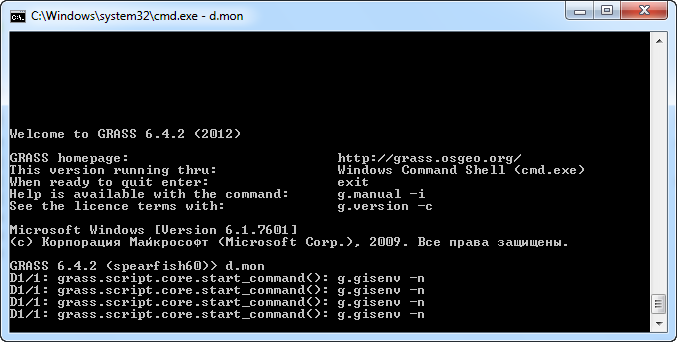

Здравствуйте!
Постигаю премудрости работы с Грасс с помощью командной строки. Установила его с помощью OSGeo, так же установила тестовый набор Spearfish60. С ним как раз провожу эксперименты. Так вот: не получается у меня отобразить данные. Вернее не могу почему-то запустить монитор. Команда d.mon x0 не отрабатывает, список доступных мониторов не отображается:
Вот чего это он так?
Грасс установлен на Win7x32, но и на ХР та же ерунда.

Сообщение rhot » 27 май 2012, 22:29
версия программы?
с командной строки не пробовали?

Сообщение syroezhka » 27 май 2012, 22:48
Grass 6.4.2
C командной строки тоже самое:
d.mon x0
в результате:
no such monitor 'x0'

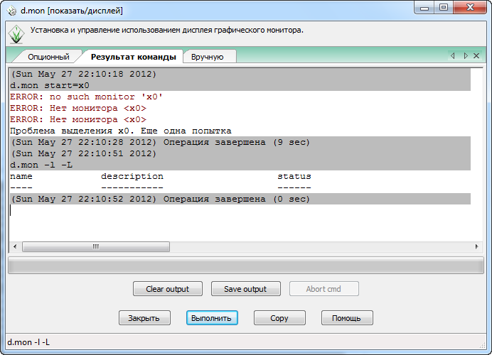

Сообщение syroezhka » 27 май 2012, 23:08
27-05-2012 23-02-18.png (25.85 КБ) 12510 просмотров
d.mon start=x0
пишет тоже самое

Сообщение Александр Мурый » 28 май 2012, 00:14
Я в последний раз запускал GRASS на Win очень давно и подзабыл: графические мониторы, завязанные исходно на юниксовую оконную систему X Window System, разве работают аналогично в Win?

Сообщение rhot » 28 май 2012, 06:19
Совершенно верно, x-совские мониторы не существуют в винде, если только не использовать cygwin. Как насчёт png, cairo, html и ps? ...или они тоже все через xdriver работают?
rhot
Сообщения: 1727
Репутация: 194
Ваше звание: доктор
Откуда: Архангельск
Re: запуск монитора
Сообщение rhot » 28 май 2012, 06:27
А вот если верить wiki поддержка каких бы то ни было драйверов отсутствует :( Только через GUI можно добавить дополнительный монитор.
Another major feature not available in the MS-Windows version are the old-style interactive X monitors (i.e. the x0, PNG, PS, Cairo, etc, monitors opened with 'd.mon x0'). Only direct rendering works currently. Display is thus "limited" to the Tcl/Tk and wxPython GUIs (the latter might still need some cleanup of UNIX-specific code).
Решение: записывать вывод сразу в файл, а потом использовать просмотрщик изображений. Костыльно, но это цена того, свободная GRASS работает в проприетарной Windows.
