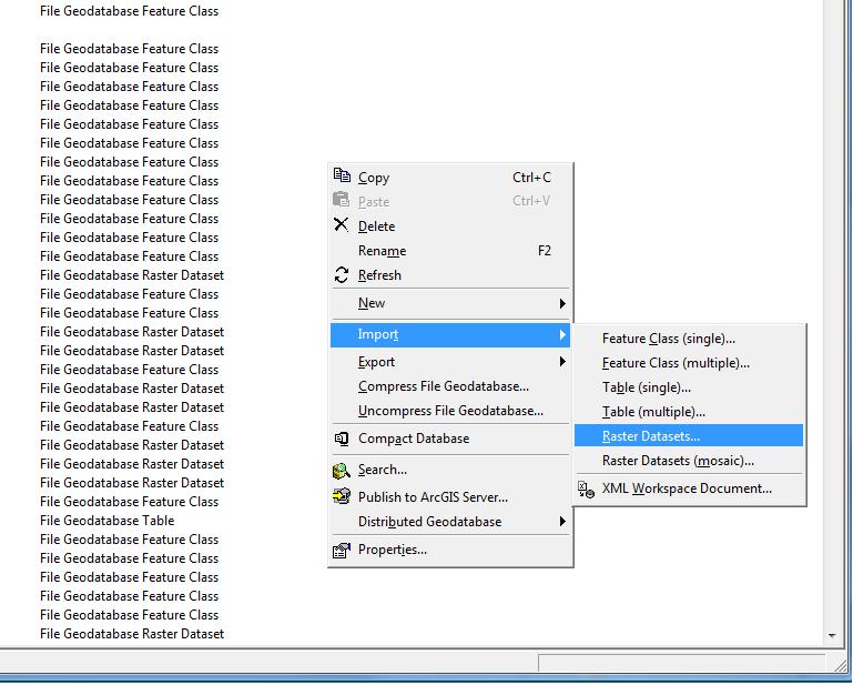

Скажите пожалуйста. При импорте растра в базу геоданных есть выборка: Import Raster dataset и есть Import Raster dataset (Mosaic).
В чем различия обычного растра от растра Mosaic?

скриншот этого меню в студию.
у вас какая версия аркгис?

ArcGIS 9.2.
см. скрин (ArcCatalog)

для начала я бы порекомендовал иногда пользоваться очень полезным ресурсом №1.
а потом ресурсом №2.
на втором ресурсе есть следующий текст:
Tips
This method will create individual raster datasets in the geodatabase using the default parameters. To set different parameters, click the Environments button and edit the Raster Storage Settings.
To import multiple raster datasets into a geodatabase as a mosaic, right-click the geodatabase, point to Import, then click Raster Datasets (mosaic).
Importing raster data into an ArcSDE geodatabase requires an ArcEditor or ArcInfo license.
который в переводе на русский означает, что для импорта нескольких картинок в базу в виде одного изображения (мозаики) нужно выбрать соответствующую команду.
