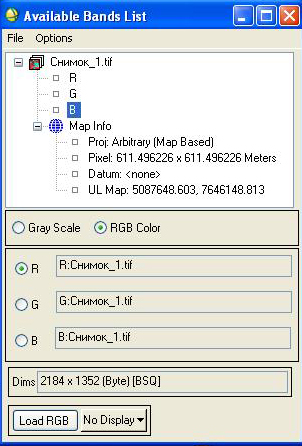

Добрый день!Подскажите пожалуйста,как перепроицировать в ENVI проекцию Arbitary в проекцию UTM?При таком
действии выдает ошибку envi convert error Unable convert Arbitary projection.

Насколько я понимаю arbitrary есть "неопределенная" проекция и подразумевает, что параметры перехода в другие проекции неизвестны. В какой проекции снимок неизвестно?

Имеется «Снимок_1» в проекции Аrbitrary (Map Based), см. картинка 1. Необходимо перевести этот снимок в проекцию UTM, система координат WGS-84?
Картинка 1

Проекция здесь не определена, поэтому ENVI её и не переводит.

А что это вообще за снимок известно? Судя по тому, что на картинке, он очень похож на изображение, скачанное с помощью SAS Планета. Если это так, то вы можете сначала привязать его в проекции lat/lon WGS-84 (той, в которой он и находится изначально) в том же ENVI по координатам углов из файла привязки. А потом уже перепроецировать в соответствующую зону UTM.

Aerial_mapper!Как вы и сказали я попробовал привязать по координата углов из файла привязки , но после привязки ENVI почему то переворачивает снимок относительно оси X и Y одновременно и получается он в lat/lon WGS-84, но перевернутый.Подскажите пожалуйста как сделать, чтоб он был не перевернутый?

Очевидно - поменять местами координаты. В файле привязки *.tab, который можно скачать вместе со снимком в SAS координаты углов приведены в следующей последовательности: левый верхний, правый нижний, левый нижний, правый верхний. Сначала указана долгота, потом - широта. Проще всего копировать все значения прямо из файла. И, главное, не забудьте задать правильный размер пиксела в градусах, который ENVI сначала может установить больше чем на самом деле. Для этого посмотрите сколько занимает ваш снимок по X и по Y в градусах и разделите на число пикселей (все из того же файла привязки).
