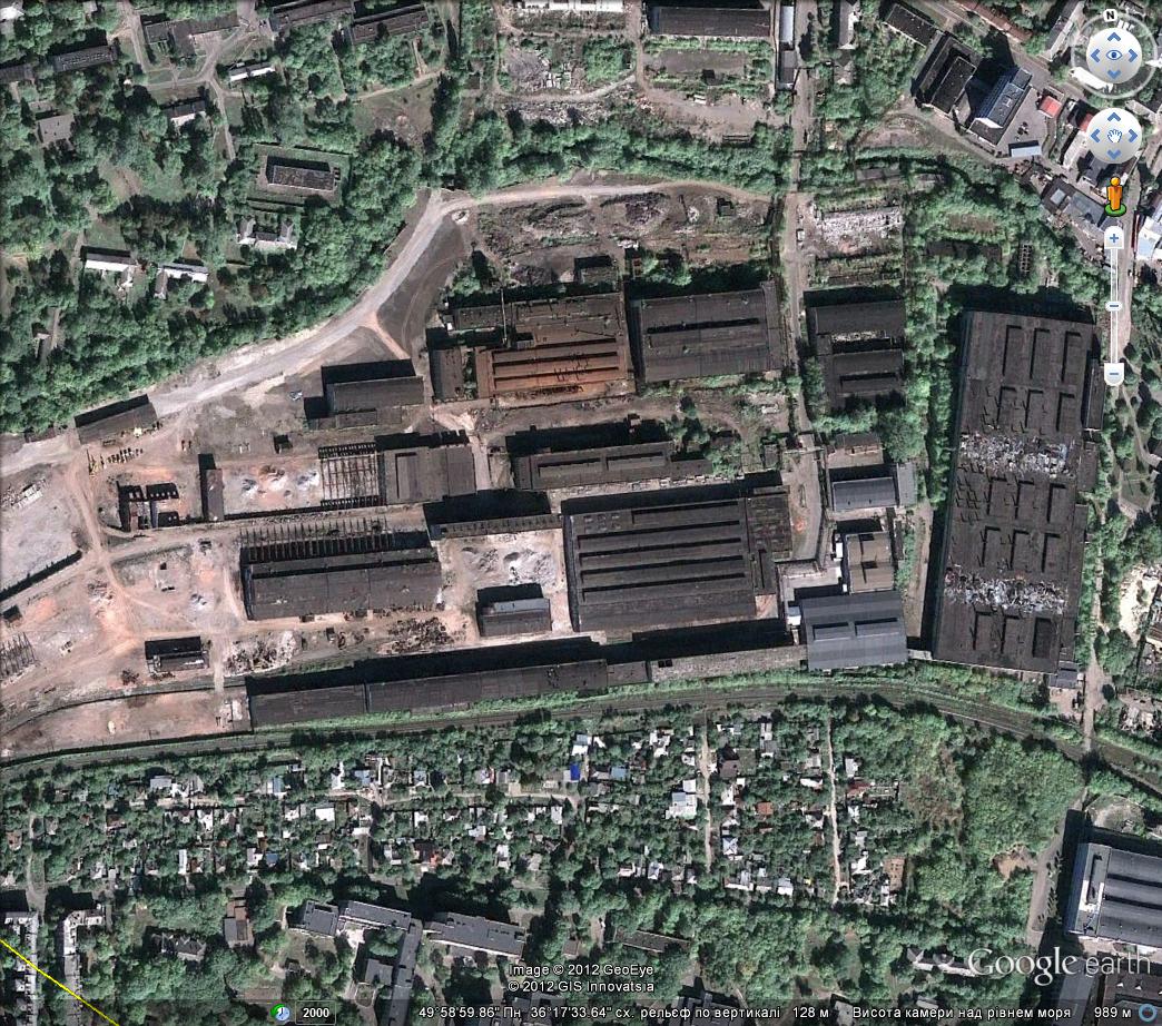

Re: EI Objective
Просто в качестве примера сохранил снимок из Google Chrome
- Example1.jpg (279.04 КБ) 16716 просмотров
Saimon
- Сообщения: 478
- Репутация: 14
- Сообщения: 3321
Re: EI Objective
Натюрлих, жатый-пережатый сто раз и подвергавшийся хрен знает какой коррекции jpeg, собственной персоной...
Остается вопрос (хоть тут и не ОБХСС, но все же...) - если проект коммерческий, то денежки на закупку честного QuickBird кто-то уже присвоил?
