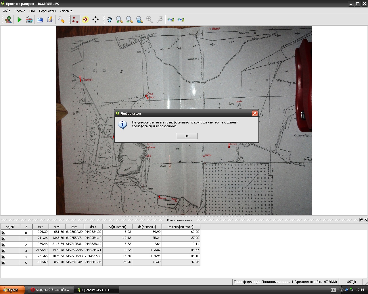

прин ошибки

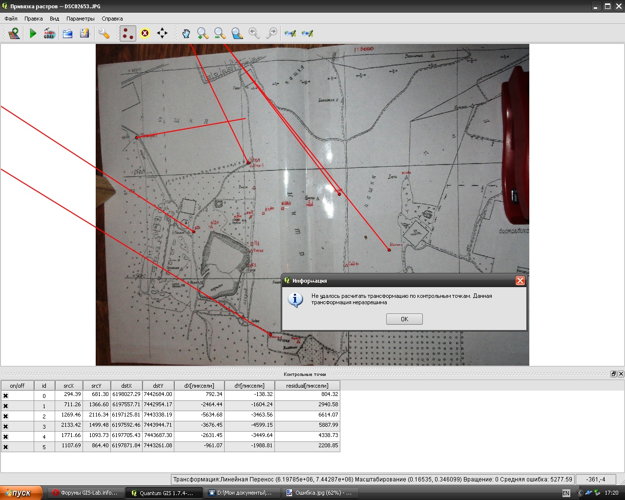

Все делаю по инструкции которую нашел на ГИС-лаб при линейных трансформации показывает нереальные смещения
линейная ошибка.jpg (417.46 КБ) 17054 просмотра

Обратите внимание на значения dx и dy - они у вас просто запредельные: даже если бы трансформация удалась, план был бы просто бесполезен. Обратите внимание на то, что точка в левом верхнем углу по расчётам программы должна быть перемещена перпендикулярно направлениям перемещения остальных. Скорее всего вы особенно сильно накосячили с её координатами.
Перепривяжите план с другими точками - привязывайтесь не непонятно к чему (как на скриншоте), а к перекрестиям километровой сетки или на крайний случай - перекрёсткам дорог, углам зданий.
UPD: dx и dy не должны превышать единицы.

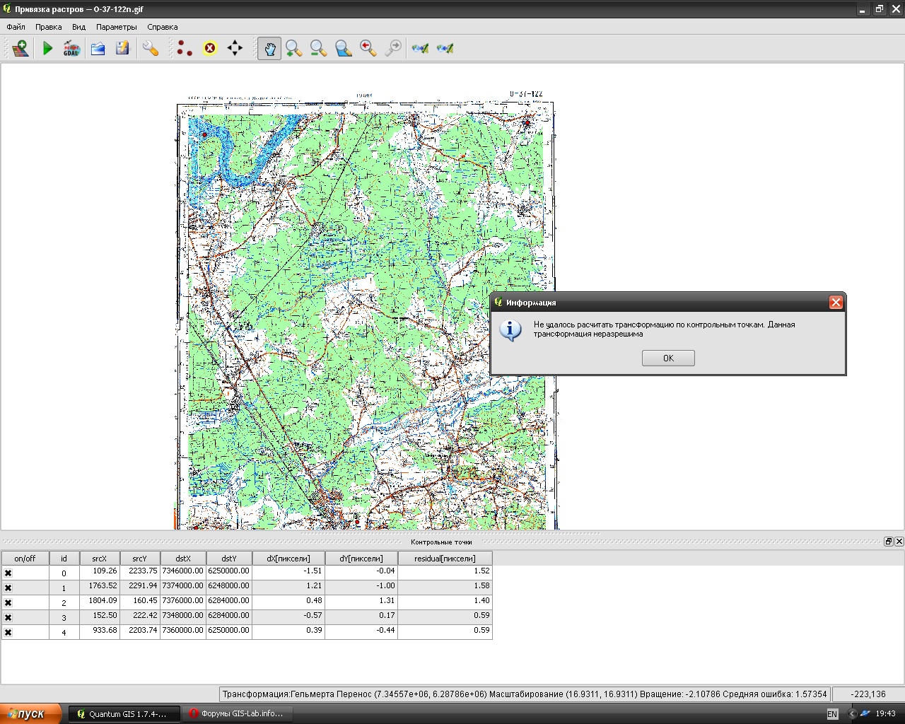

Не понимаю почему не могу привязать растр сейчас
ошибка карты.jpg (517.62 КБ) 17012 просмотров

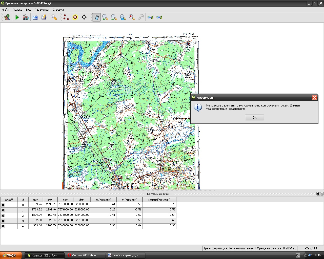

Ошибка менее пикселя но трансформация все равно неразрешима
ошибка карты полином.jpg (522.12 КБ) 17011 просмотров
