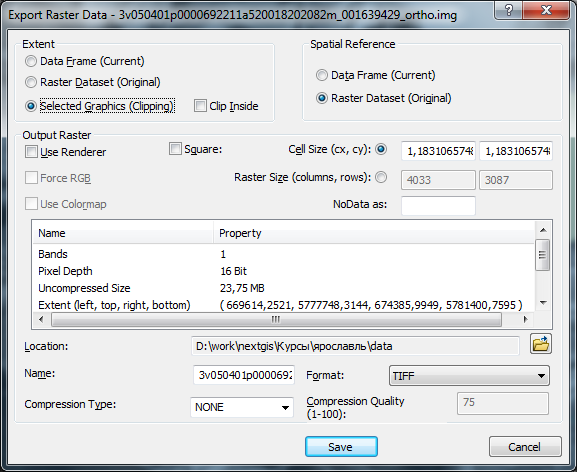

Дмитрий Барышников
Сообщения: 2572
Репутация: 261
Re: Вырезка из растра по shape-контуру
Сообщение Дмитрий Барышников » 20 май 2012, 12:30
Рисуете или экспортируете в графику геометрию. Выделяете графику и вызываете в таблице слоев контекстное меню: данные-экспорт данных. Откроется диалог приведенный на скрине
