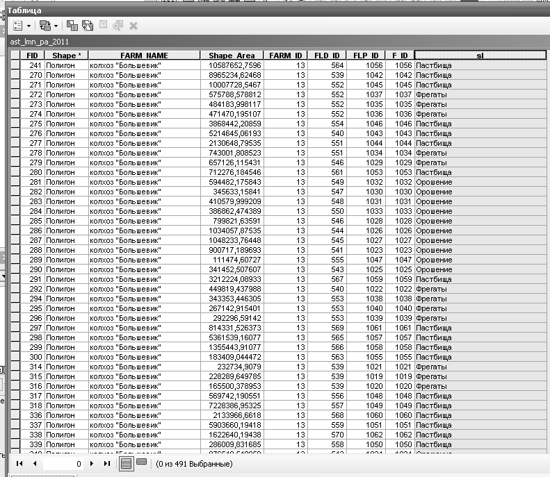

Здраствуйте уважаемые профи! Помогите пожалуйста мне решить мою проблему....столкнулся с ней выполняя гос задание....в общем имею 2 шейпа в одном в таблице атрибутов есть столбец SL заполненый а в друго м он тоже есть но пустой как автоматом можно заполнить пустоей столбец SL все остальные столбцы одинаковые
- от сюда надо взять столбец СЛ
- sl.jpg (465.95 КБ) 9513 просмотров

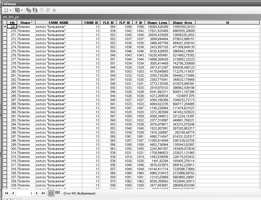

- сюда надо его вставить
- net sl.jpg (497.46 КБ) 9513 просмотров

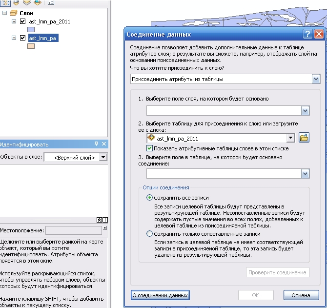

у меня вот это вылазиет че то не понятное....я открыл Arc Map, открыл один шейп с СЛ и другой (тоже с полем Сл но пустым)....сделал соединение и связи далее соединение....а потом чего?????????
- Безымянный.jpg (254.75 КБ) 9481 просмотр

Re: Перенос столбца семантики!!!
у вас выше есть картинка.
в двух ниспадающих списках для полей выбирайте поле FLP_ID
в качестве слоя для приклеивания выбирайте слой с заполненным столбцом Sl.
выбирайте "сохранить все записи", если количество строк совпадает.
потом калькулятором поля вычисляйте значение поля sl для первого слоя, к которому вы делали соединение.
пробуйте и спрашивайте, если что не до конца понятно
Спасибо большое все окей получилось!!!!!!!!!!!!!!!!!!!!!!!!!!!!
