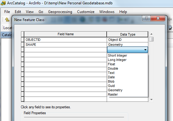

Дело в том, что в 9.3, 9.2 когда добавляешь поле данных в таблицу атрибутов при выборе есть тип данных как "растр". В 10 версии такого не наблюдаю(

Таблица атрибутов должна быть помещена в базу данных.

Славян писал(а):Дело в том, что в 9.3, 9.2 когда добавляешь поле данных в таблицу атрибутов при выборе есть тип данных как "растр". В 10 версии такого не наблюдаю(
Имеется:
