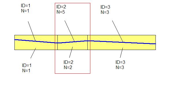

Помогите пожалуйста составить запрос. Есть два шейпа: полигоны и линии. Полигоны имеет атрибуты: ID, N. Линии имеет атрибуты: ID, N. Нужно выбрать места, где линии которые перекриваютсья с полигонами имеют разный параметр N, а не один и тот же.

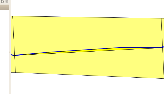

1. Перегоняем линии в полигоны: "Вектор --> Обработка геометрии --> Преобразовать линии в полигоны"
2. Делаем пересечение исходных полигонов с полигонами из линий: "Вектор --> Геообработка --> Пересечение"
Открываем атрибут. таблицу полученного слоя пересечения, она должна выглядеть так:

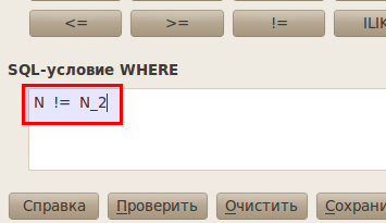

В окне таблицы атрибутов жмём кнопку "Расширенный поиск", вводим запрос:
Найденная нужная строка выделится, можно увеличить до нужного полигона с "N не равным N_2" (здесь ярко-жёлтый), даже сохранить как отдельный шейп :)
