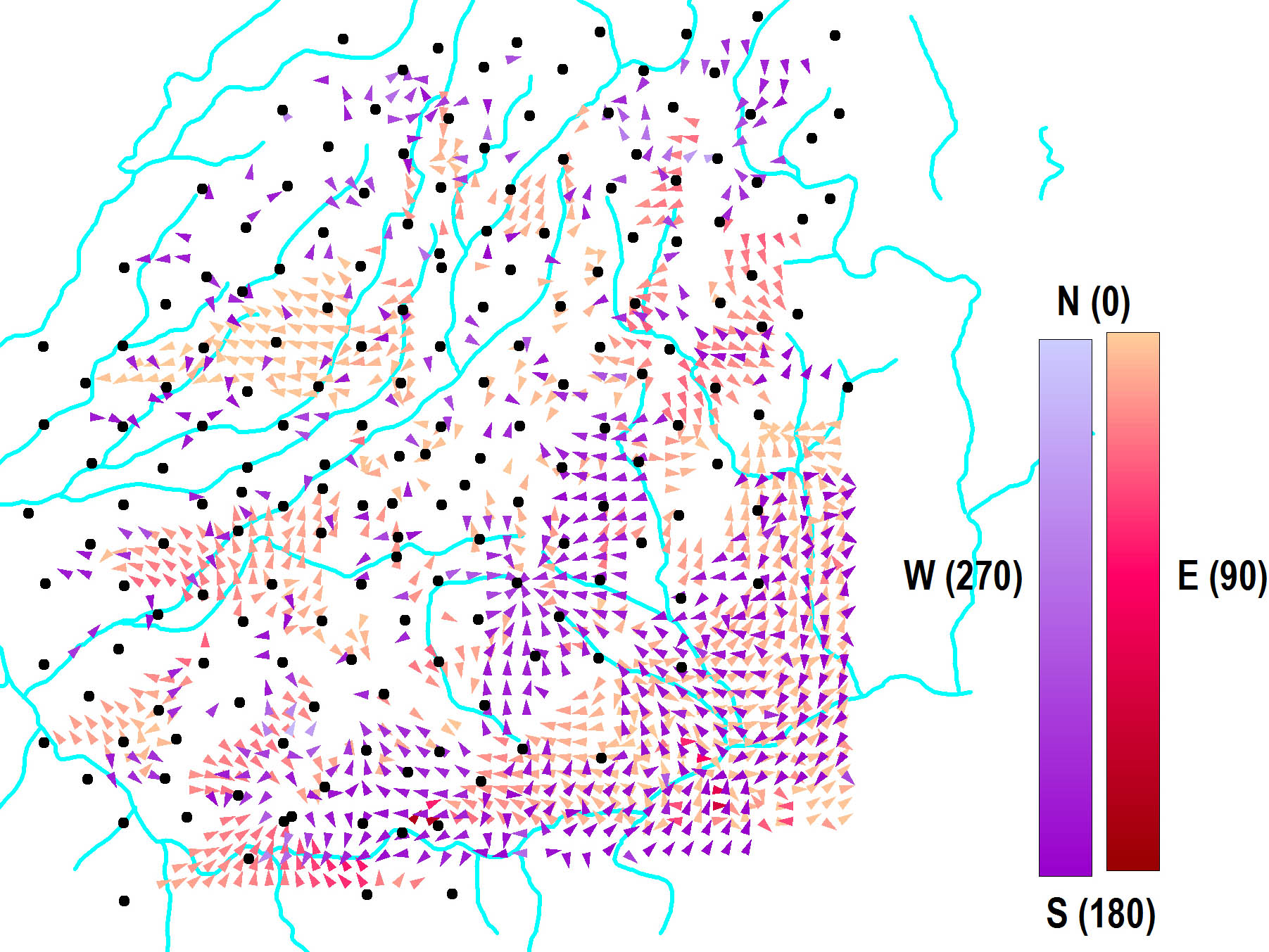

Да, именно просто в каждой точке наблюдения вектор с указанным азимутом одной и той же длины.
Физически это массив точек наблюдений с координатами и значениями азимута от нуля до 360 градусов. Данные сняты вручную с топоосновы растровой с учетом длины, крутизны и экспозиции склонов. Относительно небольшой объем массива (200 точек) позволил нам такую причуду (готовой векторной модели рельефа нет - это заграница). Для поставленной задачи - показать влияние ландшафта на геохимические поля - вполне достаточно такой упрощенной иллюстрации.
К сожалению, это первая попытка именно таким образом показать часть методики. Готовой иллюстрации нет. Могу показать вариант, построенный по гриду в Surfer - но там остается некоторый объем ручной коррекции. Позволить себе это можно только РАЗОВО.

Рисунок который не устраивает

В свое время была подобная задача. Имелась точечная тема с забитыми атрибутами по направлению и расстоянию. Нужно было по этим значениям построить от точки линии. Задача решалась в ArcView GIS. В расширении ГИС-Картограф С.В.Пацука нашел скрипт, который строит линию от точки на половину расстояния в заданном направлении. Подредактировал скрипт, чтобы он строил линию на полное расстояние, ну и сделал то, что требовалось. Если надо на конце линии посадить маркер-стрелку, то особых сложностей нет ни в ArcView, ни в ArcGIS.

А если просто отобразить точки символами с поворотом? Угол поворота (здесь это азимут) взять из таблицы атрибутов..

Да, по совету Амурия получила нужную картинку в две минуты в ArcGIS. Если можно, скрипт скиньте, может т такая задача возникнуть. Спасибо. lesia_buzhuk@ukr.net
