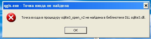

Попытался установить как тут рекомендовано.
1. Надо ли было предварительно удалить 1.7.4?
2. Кто такой Wrozlaw?
3. Что значит
3. Что значит
- Ошибка.png (13.08 КБ) 17288 просмотров

Не обязательноPetruxin писал(а):1. Надо ли было предварительно удалить 1.7.4?
Только не Wrozlaw, а Wrocław. Это польский город, в котором проходила одна из встреч разработчиков, а также это кодовое имя ветки 1.7.x,Petruxin писал(а):2. Кто такой Wrozlaw?
У вас конфликт библиотек. Проверьте системные каталоги на предмет наличия в них sqlite3.dll и удалите ееPetruxin писал(а):3. Что значит

найдено 2 файла sqlite3.dll оба удалить?
Удалял по одному и оба сразу - результат один и тот же (вот зараза)

Это проклятие Панорамы
Файлы в каких каталогах лежат? В папке установленной QGIS, в каталоге bin есть sqlite3.dll?

Улыбнуло... Я еще не к ночи будет сказано в ГИС ВН Интеграция работаю
файлы лежат -один в bin а второй в apps/piton27/dls (прошу прощение за мой французский)

Не-не-не, те, которые в каталоге установленной QGIS лежат трогать не надо. Я про другие спрашивал: может у вас где-то в недрах system32 или еще в где-то в системных каталогах лежит sqlite3.dll.Petruxin писал(а):файлы лежат -один в bin а второй в apps/piton27/dls (прошу прощение за мой французский)
Специально поднял виртуалку с чистой Win XP — завелось без ошибок.
К сожалению (или к счастью) не в курсе, что это за контора. Так что не испугалсяPetruxin писал(а):Я еще не к ночи будет сказано в ГИС ВН Интеграция работаю

Начинаю поиски...
ОГРОМНОЕ СПАСИБО . Нашел в system32 - удалил и сразу запустилось. Поизучаю.
Теперь только с культурной столицей Европы 2016года попрощаюсь(спасибо Википедии)
