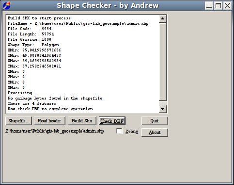

Сообщение Александр Мурый » 02 май 2012, 08:15
Вот ещё ShapeFile Repairer (не знаю, почему на arcscripts, т.к. это отдельно работающая утилита).
Проверил, работает :)

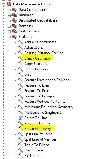

Сообщение novia » 02 май 2012, 08:27
инструменты в ArcGIS для проверки и исправления геометрии
