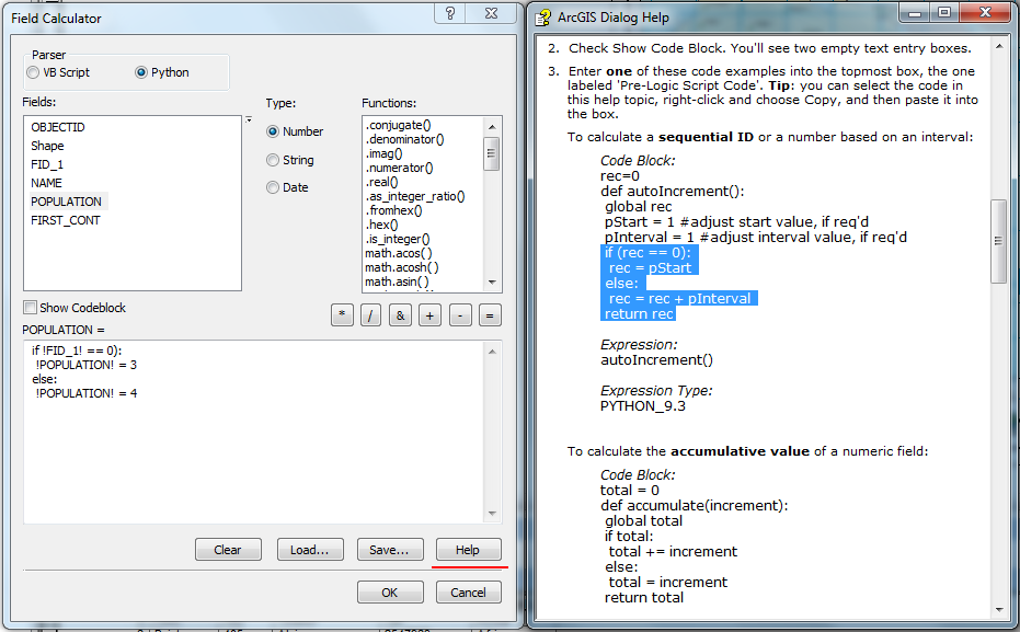

Добрый вечер столкнулся с такой проблемой.
необходимо в векторном слои по значению поля код изменить значения в другом поле. Например если код равен 3 то буферная зона равна 80, если код равен 6 то буферная зона равна 200.
И так далее.

Используйте калькулятор поля.

Да но мне нужен логический оператор. Вы бы не могли помочь с синтаксисом команды.

kog9 писал(а):Да но мне нужен логический оператор. Вы бы не могли помочь с синтаксисом команды.
Чтение документации приветствуется!

Вопрос как в калькуляторе поля вычислитель натуральный логарифм?

log есть в стандартной библиотеке python. Почитать можно тут. Если бы прокрутили Functions в окне калькулятора поля, то вопрос бы, возможно, и не возник.

Он то есть, мне нужен натуральный логарифм, или как задать логарифму основание в ArcGis 9.3 (VBA)

Для VBA, например, так. Там тоже есть log - натуральный логарифм. Для иного основания:
Logn(x) = Log(x) / Log(n)
