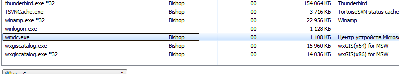

Bishop писал(а):Если действительно так просто - тогда хочу 64разрядный QGIS! Кто за?
А зачем? Чтобы отъедал озу в два раза больше? Вот если бы он был многопоточный.... Вот это да, дело бы было...
Дмитрий Барышников
Сообщения: 2572
Репутация: 261
Re: Сборка GDAL 1.9.0 с использованием Visual Studio 2010
Сообщение Дмитрий Барышников » 27 апр 2012, 23:52
Ну почему сразу в 2 раза (!!!)?
yellow-sky
Сообщения: 588
Зарегистрирован: 30 мар 2009, 21:53
Репутация: 55
Откуда: Королев
Сообщение yellow-sky » 28 апр 2012, 09:28
Не два-два, это я для красного словца. Но в активной фазе в полтора раза объедает. Особенно при большом количестве выделяемых указателей. Показывать статическую программу - бессмысленно. Ты замеряй когда она активно перемалывает данные и начинает отрисовку хорошо разукрашенных слоев.
