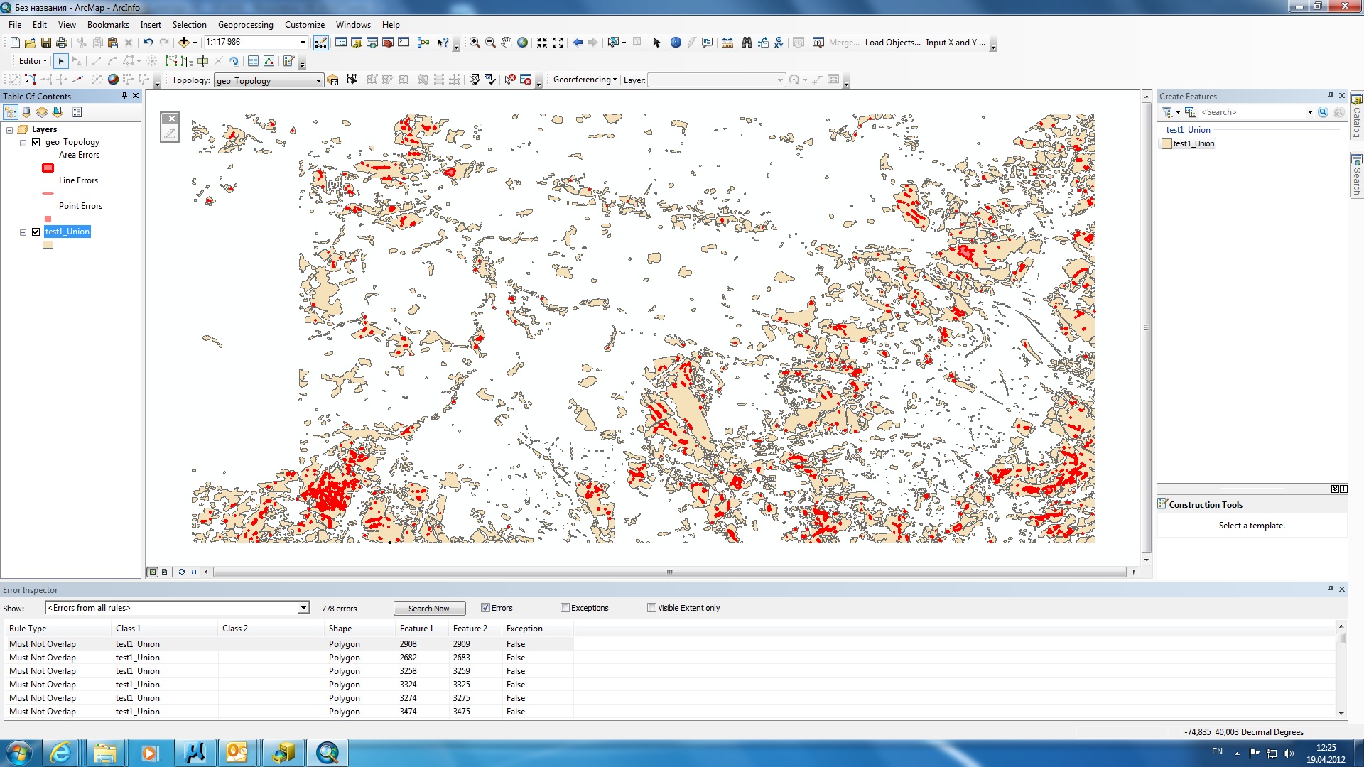

1.Создаете базу
2.В ней создаете датасет (правой кнопкой) импортировав в него параметры системы координат вашего шейпа
3.Импортируете в датасет шейп
4.Создаете топологию правой кнопкой внутри датасета и задаете необходимые вам правила
5.Выскакивает окошко с предложением валидации, тыкаете ок
6.Подгружаете в Аркмап топологию, вытаскиваете из тулбара Topology, открываете интспектор ошибок и поехали
Вот пример с наложениями вашего шейпа

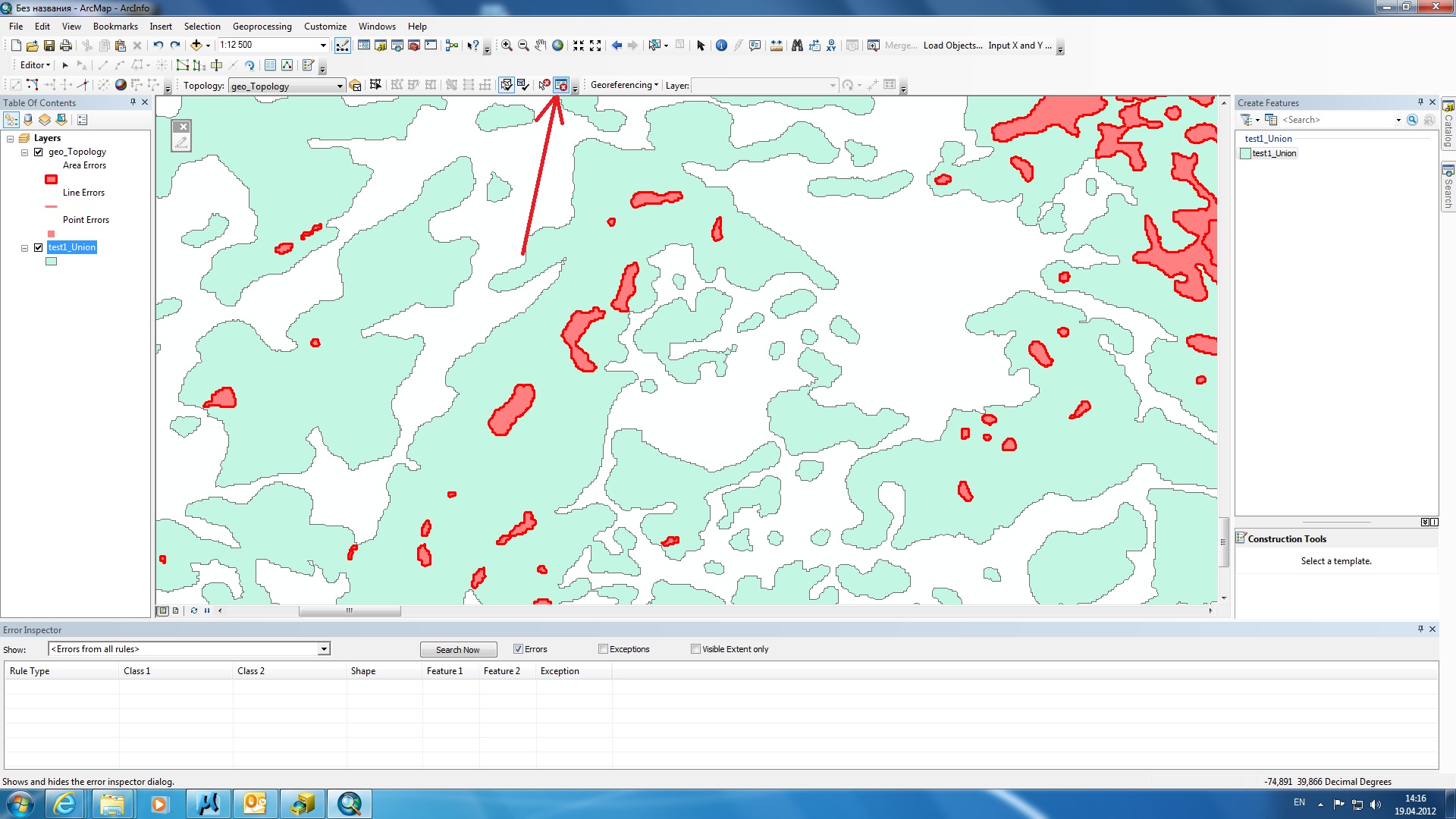

Извиняюсь, а как запустить инспектор ошибок?
В ArcGis просто ничего не бывает

Re: Проблема с проверкой топологии
В toolbare вытаскиваете панель topology, подгружаете топологию, открываете редакцию start editinig и нажимаете кнопочку:
- Topology2.jpg (409.62 КБ) 11311 просмотров

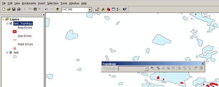

Наверное я совсем отупел, потому что никак не пойму, откуда эту панель вытаскивать.

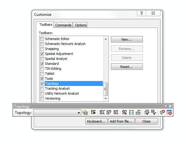

раз
два
или просто вверху на сером месте правой кнопкой мыши и вниз по списку панелей, пока не увидите топологию
Nule
- Сообщения: 276
- Зарегистрирован: 26 дек 2011, 12:26
- Репутация: 3
У меня эта панель не активна
- Безымянный.jpg (47.74 КБ) 11293 просмотра
Леха_П
- Сообщения: 37
- Зарегистрирован: 04 дек 2009, 09:39
Вытащите панель Editor и откройте радакцию Start Editing
