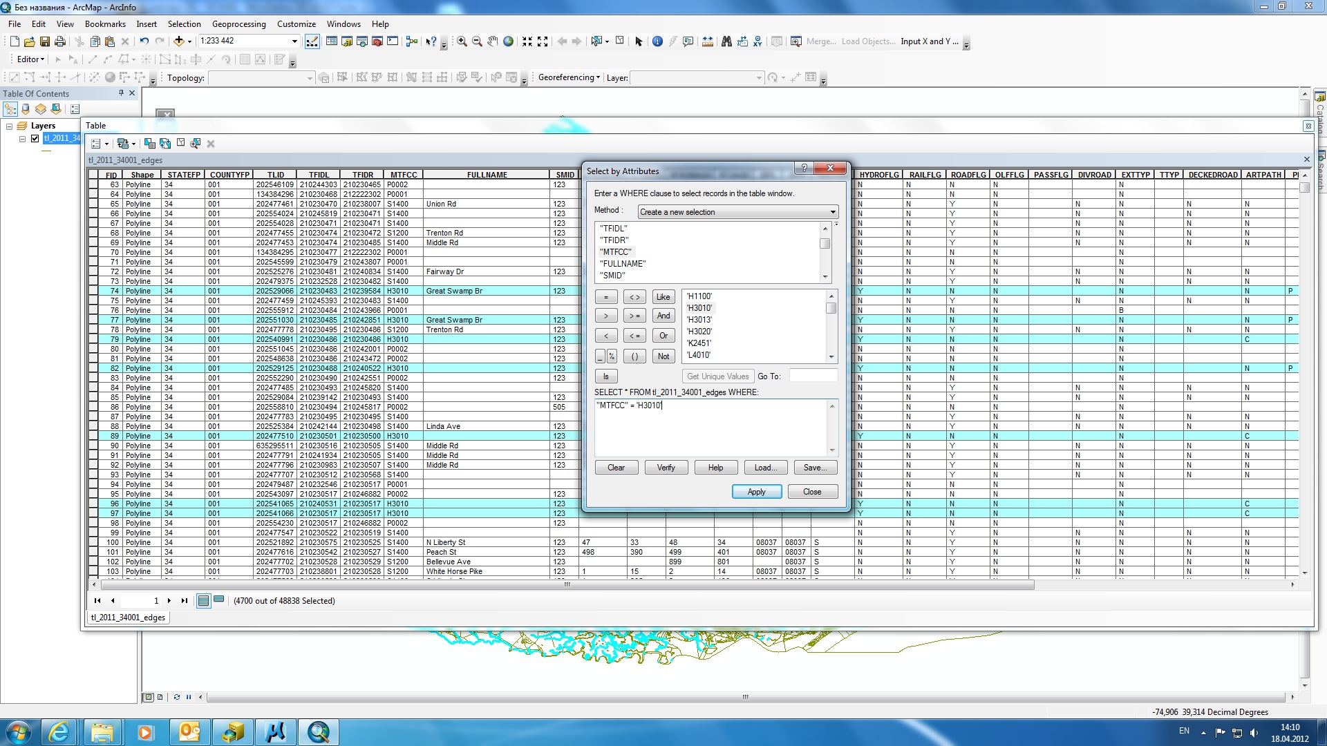

Сообщение Леха_П » 18 апр 2012, 13:10
Странно у меня работает все вот принскрин
Nule
Сообщения: 276
Репутация: 3
Re: Проблема при выделении по атрибуту
Сообщение Nule » 18 апр 2012, 13:14
Спасибо, получилось! Ковычки надо было одинарные ставить, а не двойные :)

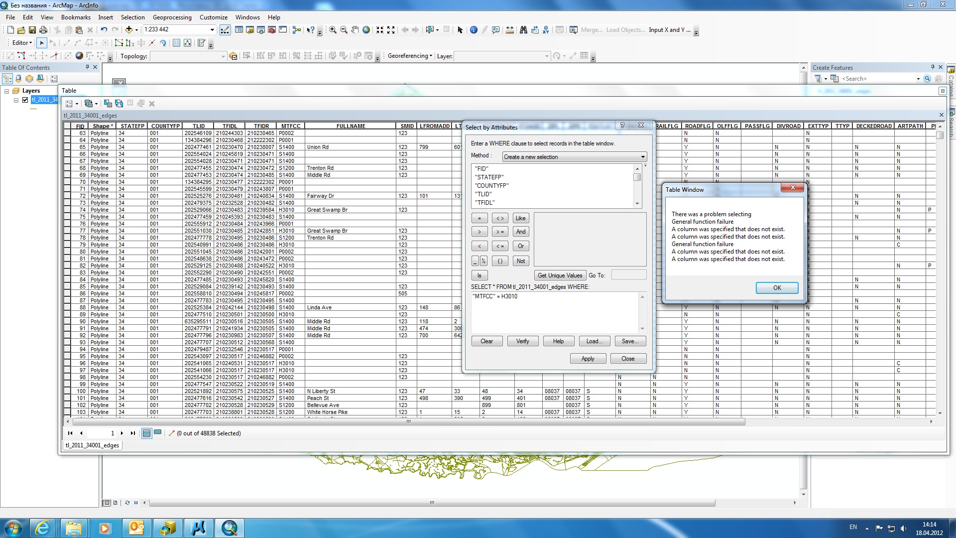

Сообщение Леха_П » 18 апр 2012, 13:15
